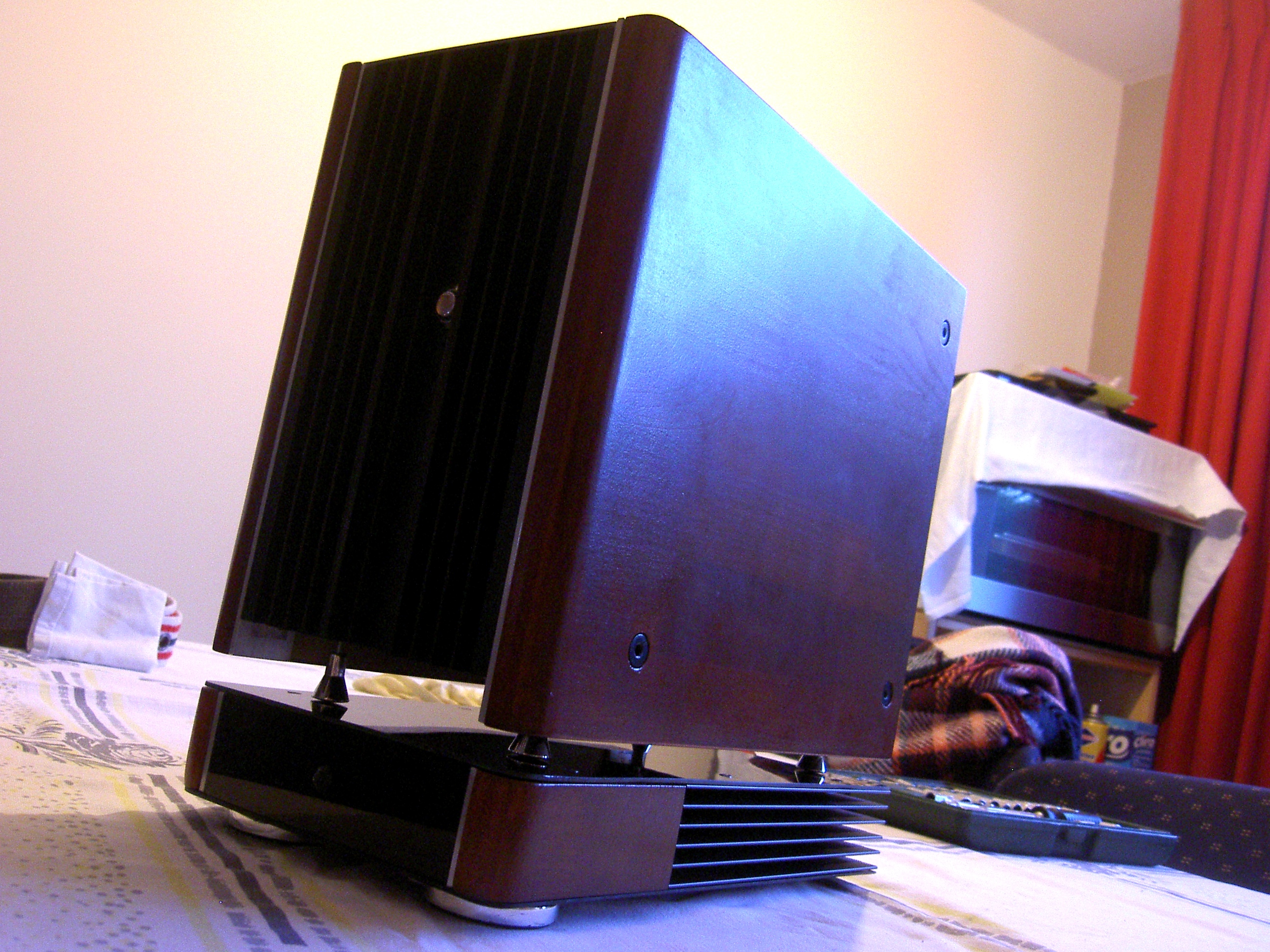

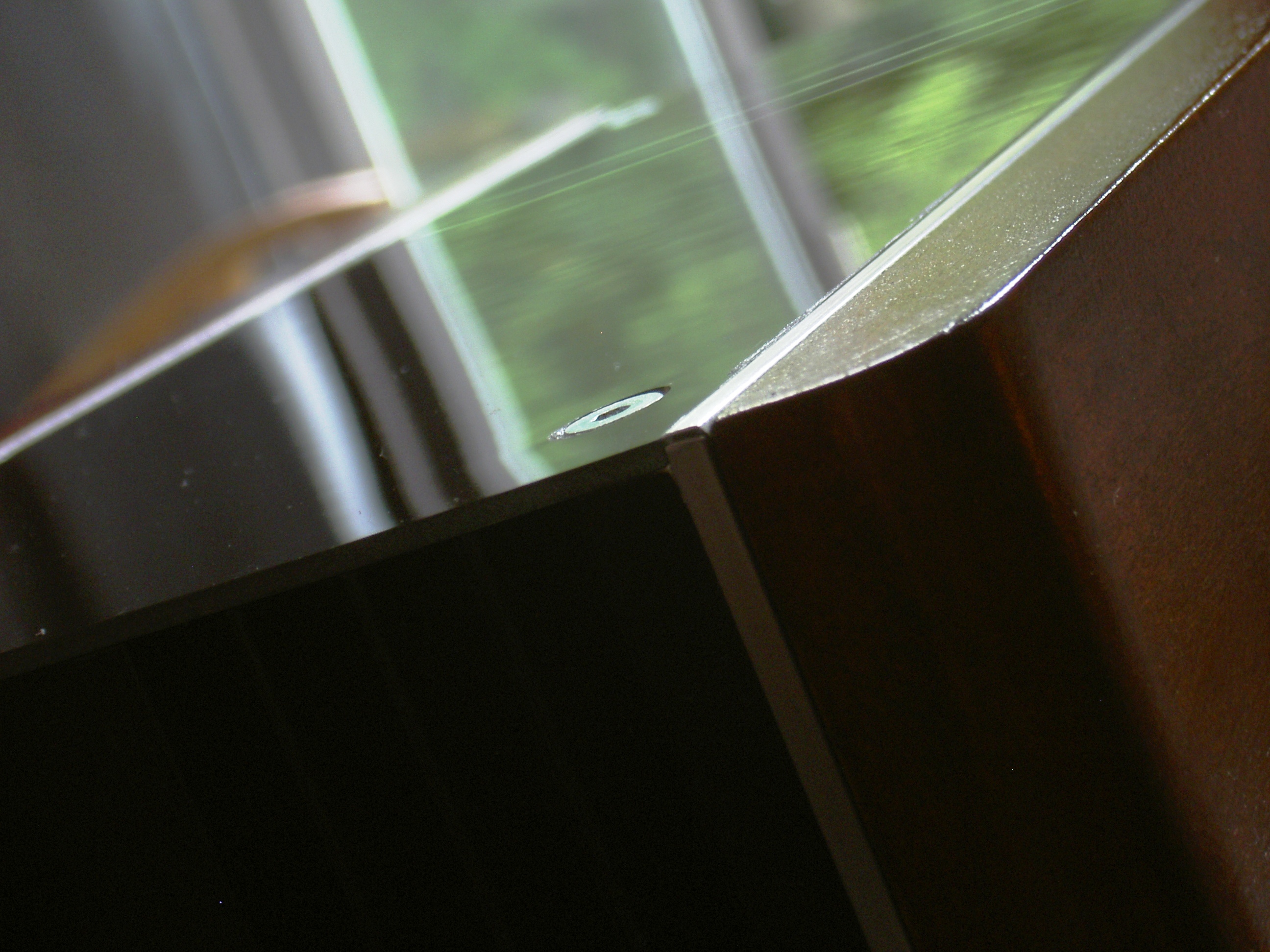

Hmmm... belletjes in de lak.

Re: Cappuccino project - codename 3XT

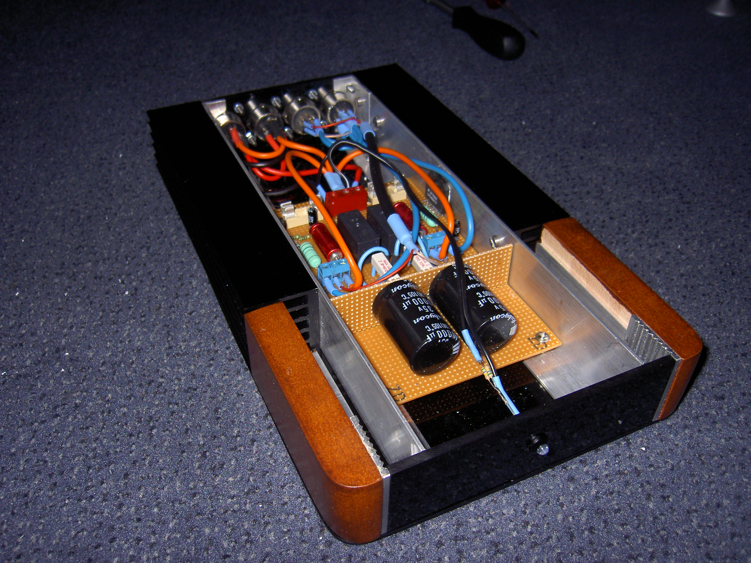

Haha, ja had alleen nog maar de eerst laag beits erop, ik wilde even kijken hoe het eruit zag en het was wel een foto waard. Inmiddels tweede laag beits erop (na licht schuren, dus weg belletjes/korreltjes
) en blanke hoogglans lak. Als ik verder ben post ik meer foto's vh project.

Belletjes in de lak zij verholpen, ik heb het gebeitste hout me korrel 240 geschuurd, toen gebeitst, toen weer geschuurd en dat met blanke lak gespoten. Resultaat een sublieme strakke afwerking!
Ik kan alvast melden dat het een zeer nette eindtrap is met stijl

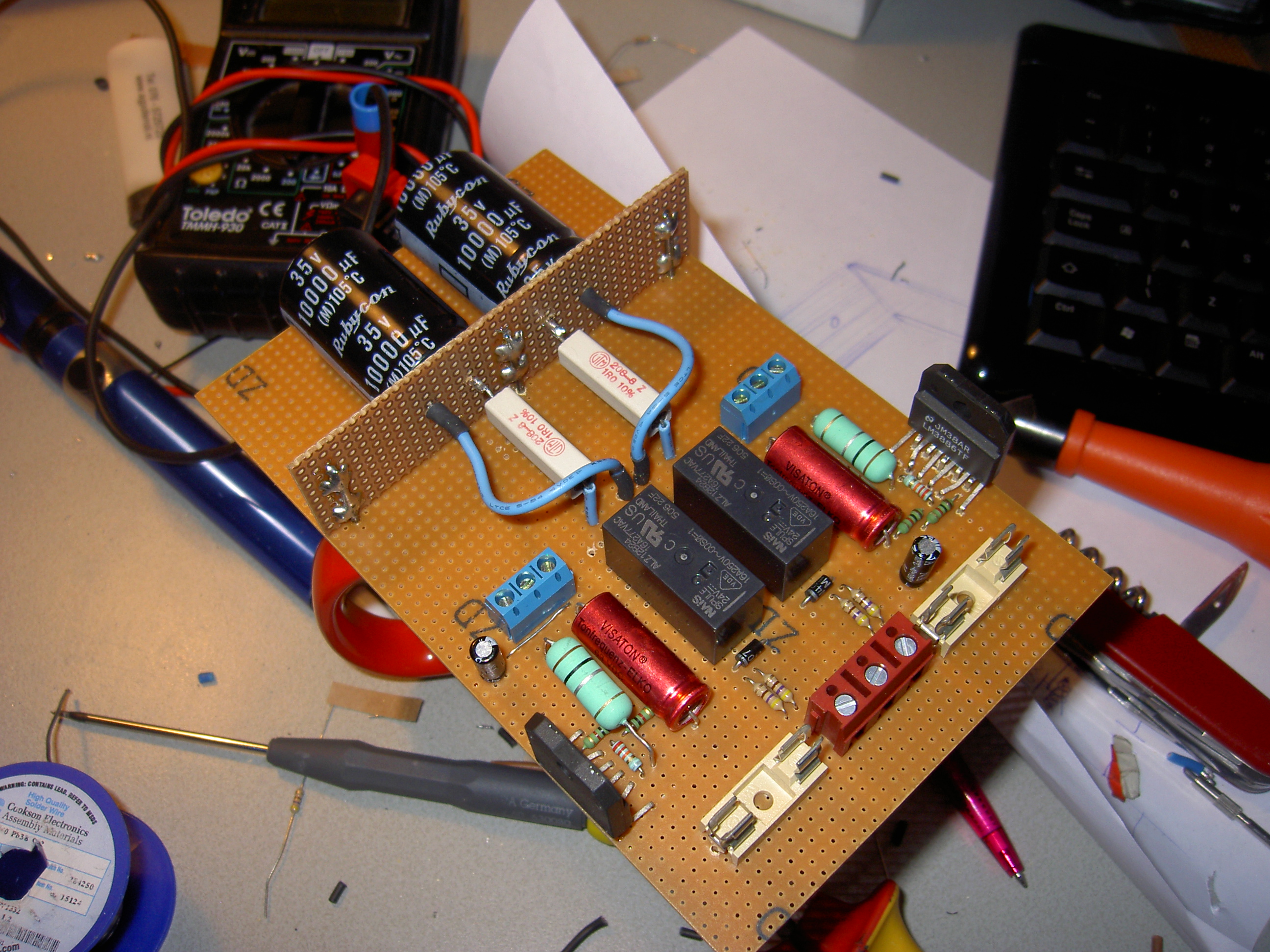

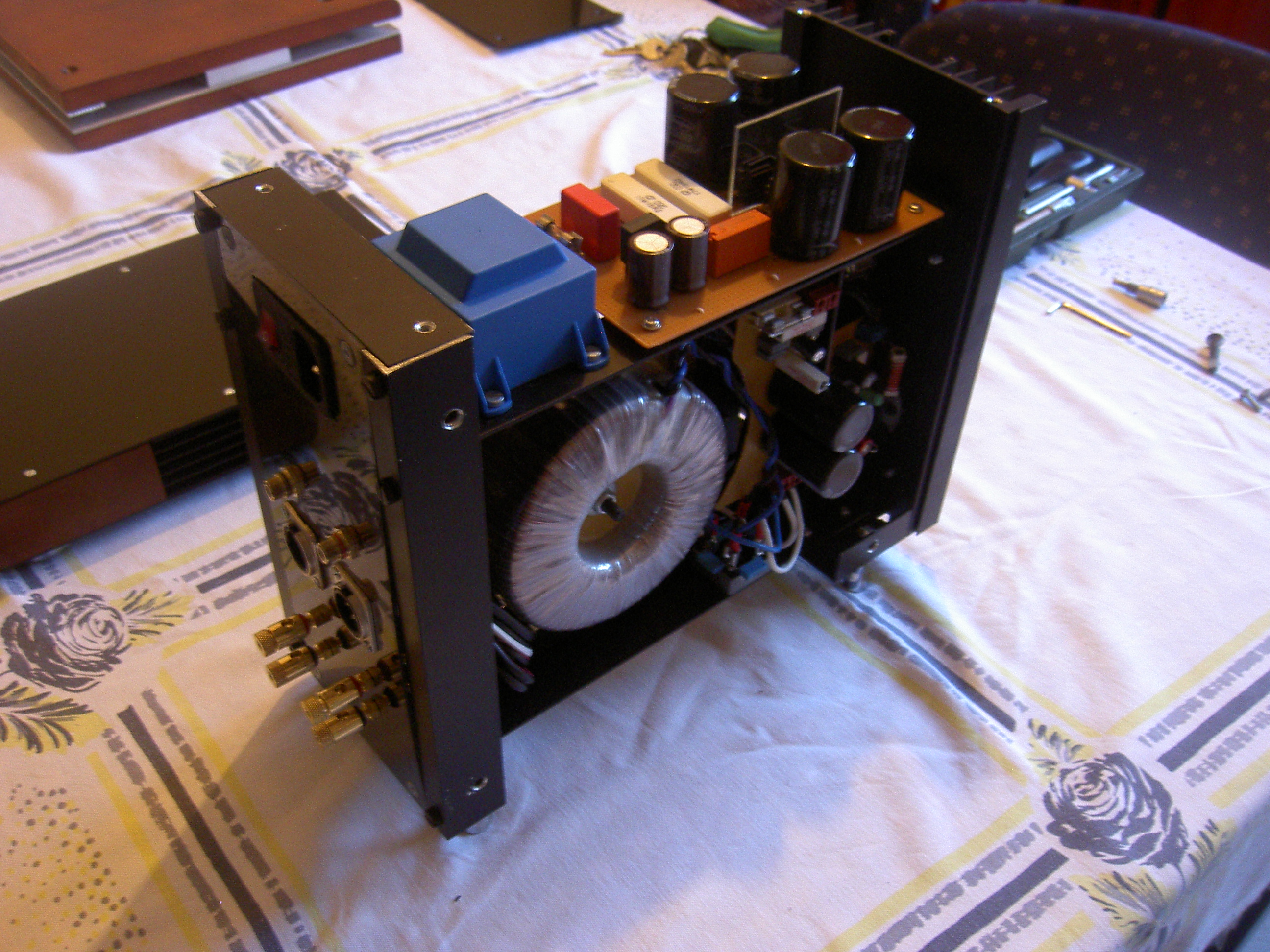

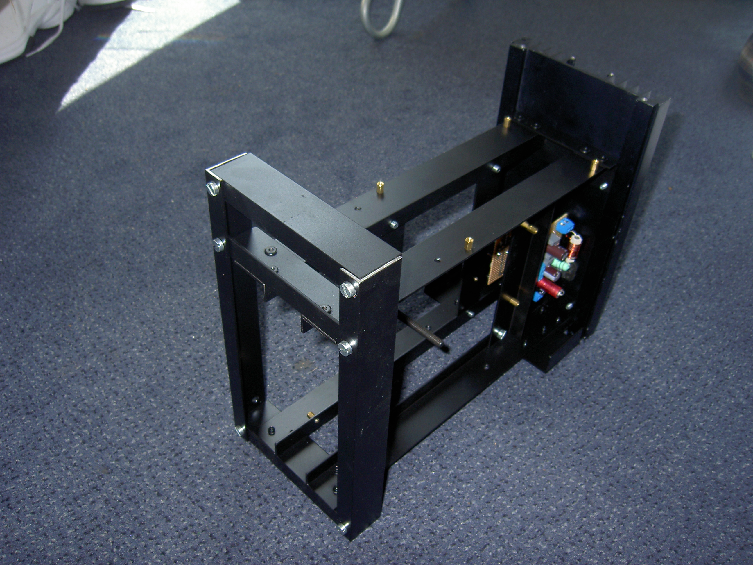

Hallo,

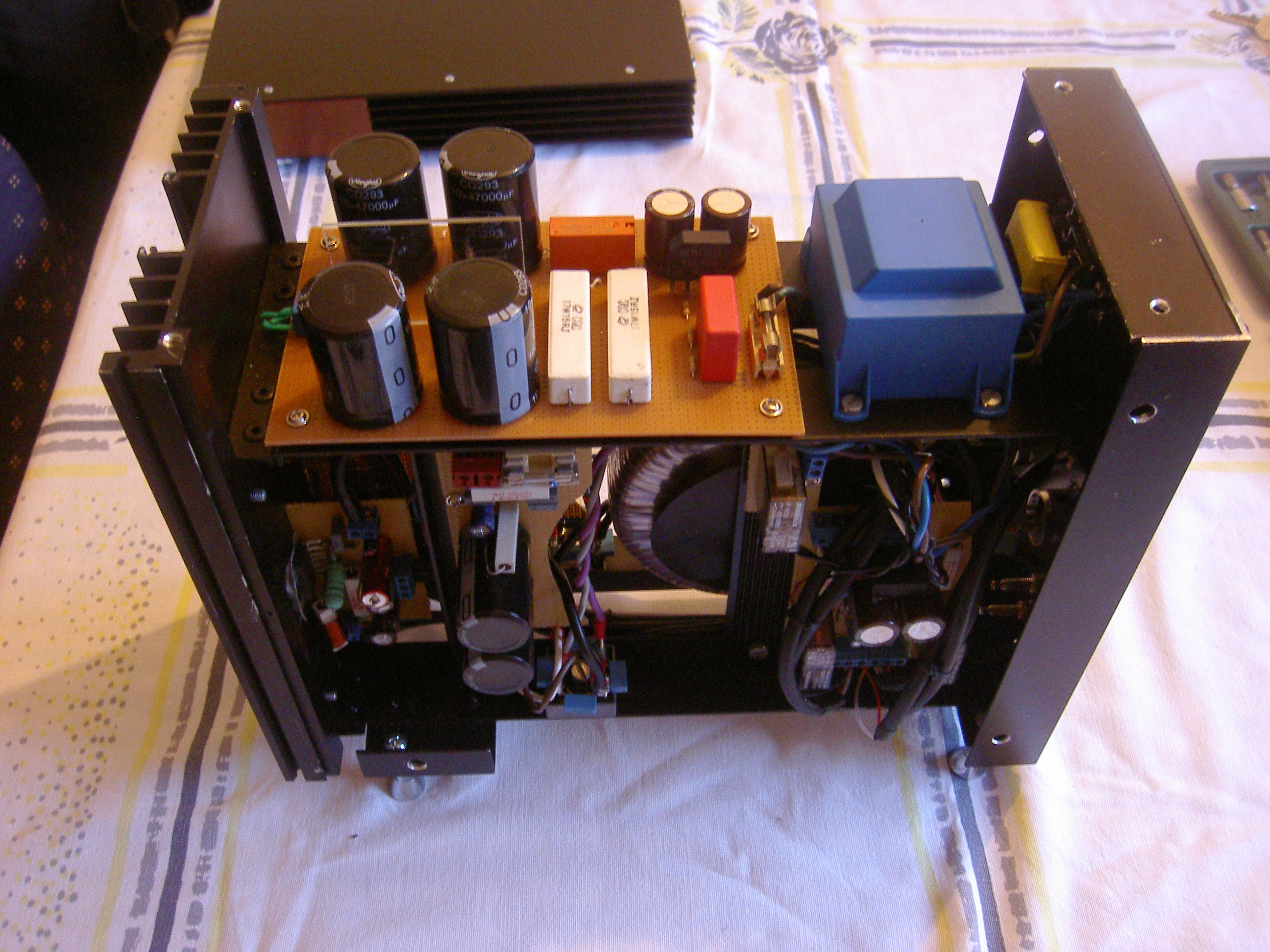

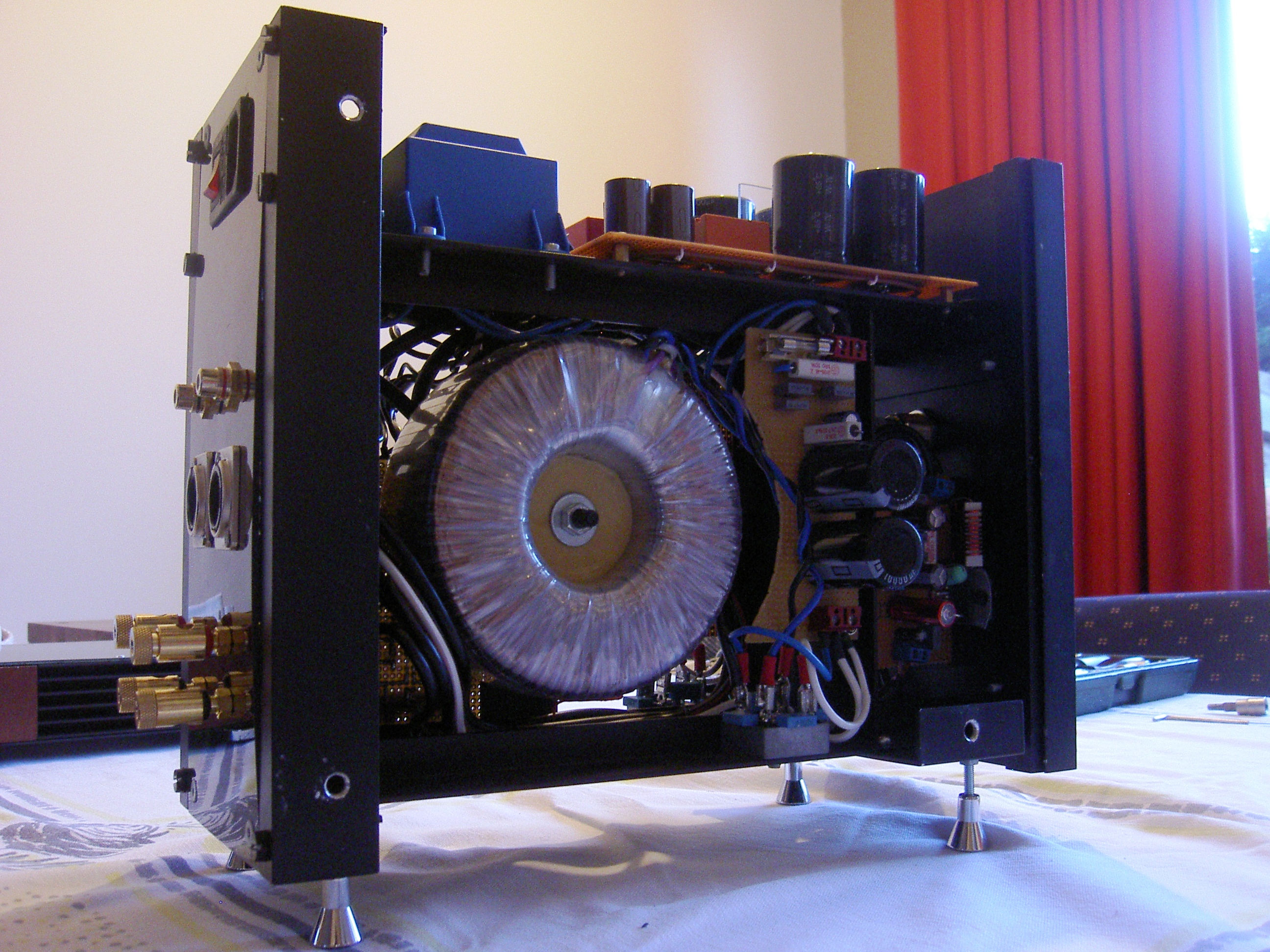

Na een flinke tijd niks meer van mij te laten horen, bij deze het eindresultaat van het Cappuccino 3XT project. De 3XT is een versterker voortgekomen uit de vrije opdracht binnen mijn opleiding industrieel ontwerpen. Doel was het ontwerpen van een versterker die uit te breiden is qua vermogen zonder de versterker te bruggen.

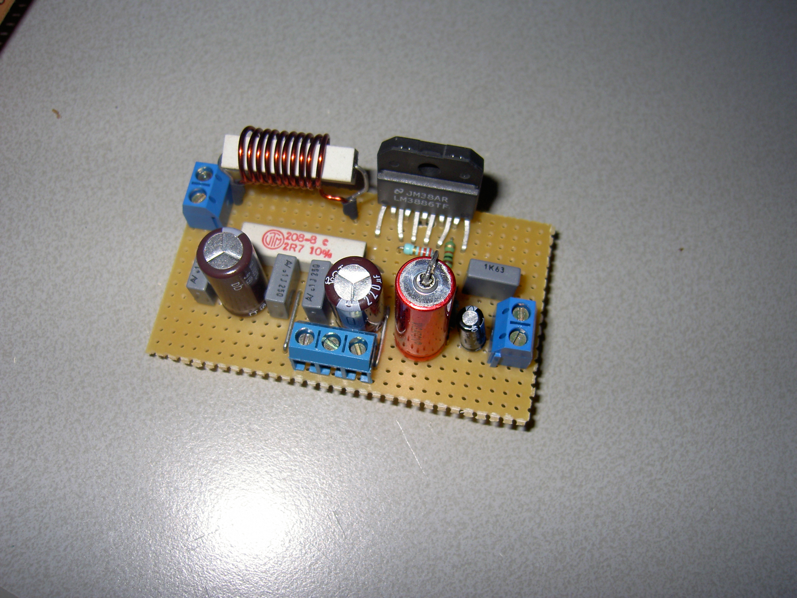

Hierbij ben ik uitgegaan van de bekende LM3886, deze chips zijn parallel te schakelen met enige rand componenten waardoor het mogelijk is meer uitgangsvermogen te creëren middels een grotere stroom.
Voeding
De voeding bestaat uit de inschakelvertraging van Circuits online, een DC blocker en in de voeding verschillende filters waaronder ook een impedantiecorrectie. Het schema is bijgevoegd.
Versterker
Verder heb ik het schema van Elliot sound gebruikt omdat ik deze al eens eerder had gebouwd. Wel het highpass filter op de ingang aangepast voor een betere laag weergave en is er een weerstand op de uitgang bijgevoegd die benodigd is voor het parallel schakelen. Dit betreft een 5W 0,1 ohm weerstand die wordt beschreven in het PA100 schema van de LM3886.

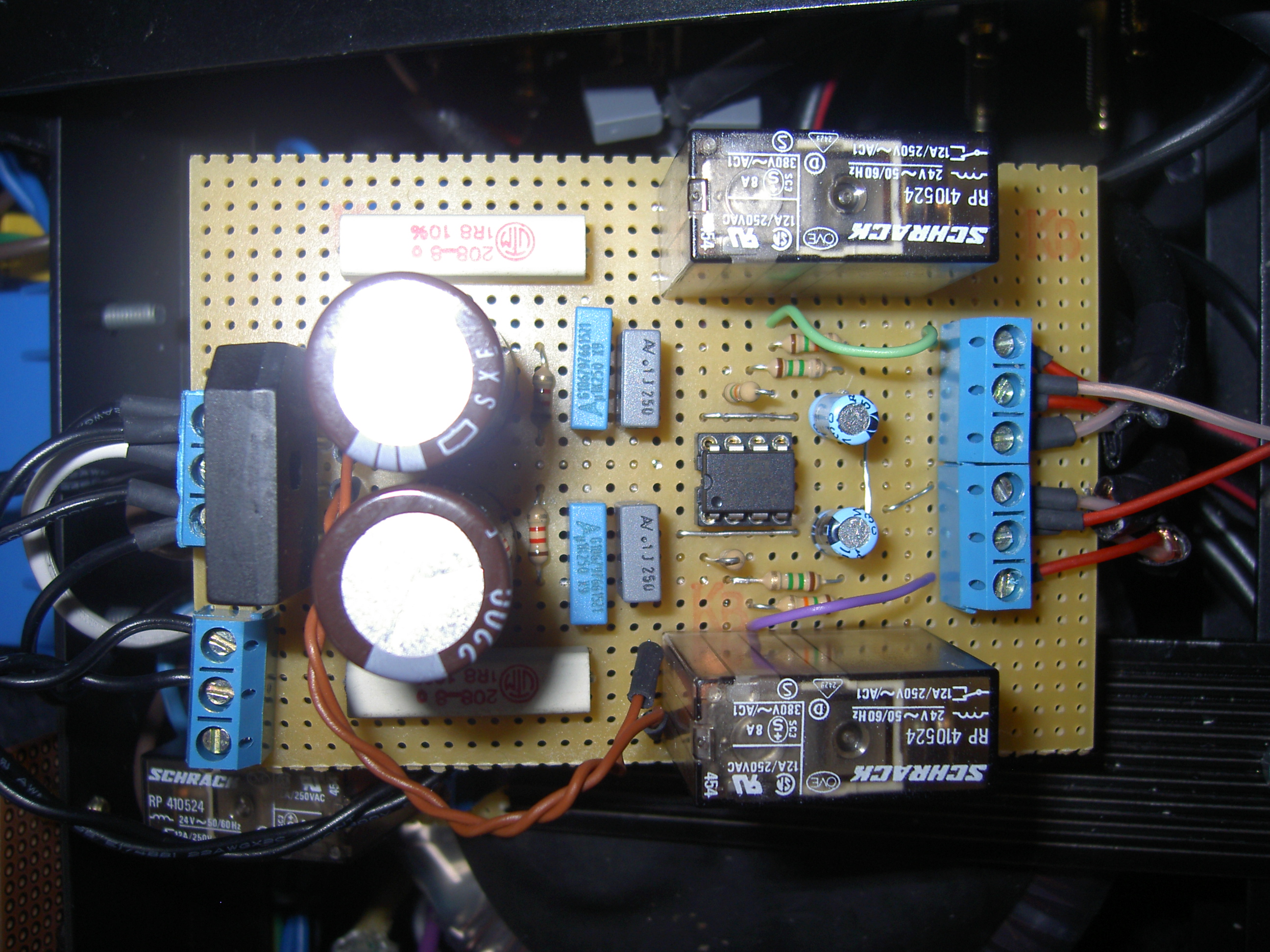

Input buffer
Verder heb ik gebruik gemaakt van een input buffer op basis van de LM4562 met versterkingsfactor ongeveer 1. Dit zodat de versterker altijd dezelfde load ziet onafhankelijk van de aangesloten bron. De input buffer heeft een geheel eigen voeding, die ook het relais voedt dat omgaat bij het inschakelen van de versterker.
Maar genoeg gepraat, hieronder foto's van de bouw. Het leukste deel van het project
Groeten,
Olav
Voeding
Versterker
Input buffer

Heel erg gaaf gemaakt

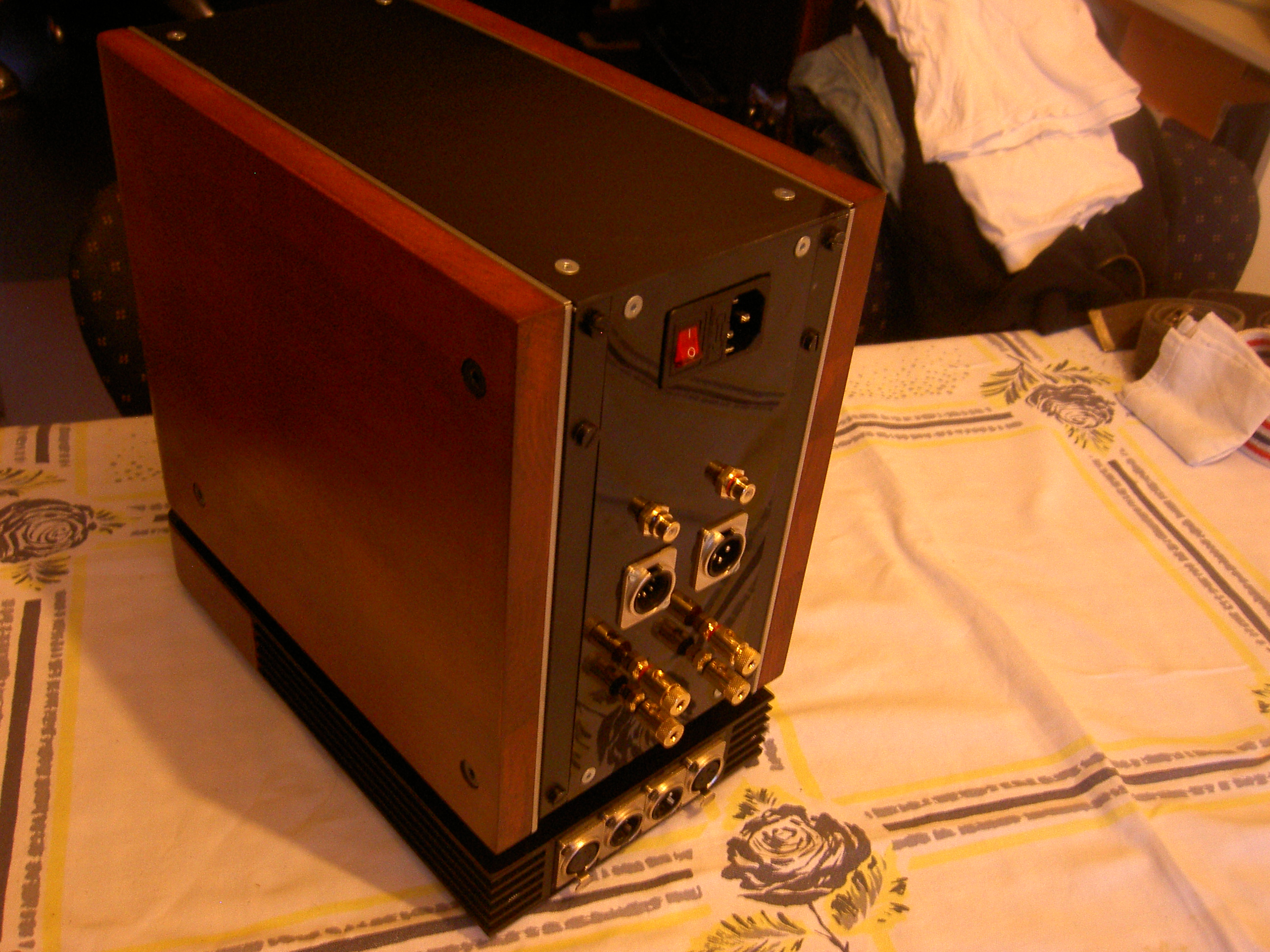

Maar krijgen die onderste koelribben in horizontale richting wel de juiste koeling zo? Of zijn die overbemeten?

Ik ben momenteel in verhuizing en mn telefoonlijn is dood dus ik heb helaas geen internet. Allen dank voor jullie reacties, daar bij ik echt blij mee, ook omdat het design wat on orthedox is. Dergelijke reacties zijn echt heel stimulerend voor het maken van volgende ontwerpen en maken dat een project extra geslaagd is. Nogmaals dank.
De koelribben op de onderkant (de uitbreiding) zijn inderdaad flink overbemeten dus dan mogen ze zo worden geplaatst.

dank ook voor de foto's van je interne opbouw. Geeft mij gelijk weer ideeën hoe ik dit met mijn ExtremA wil gaan aanpakken.
