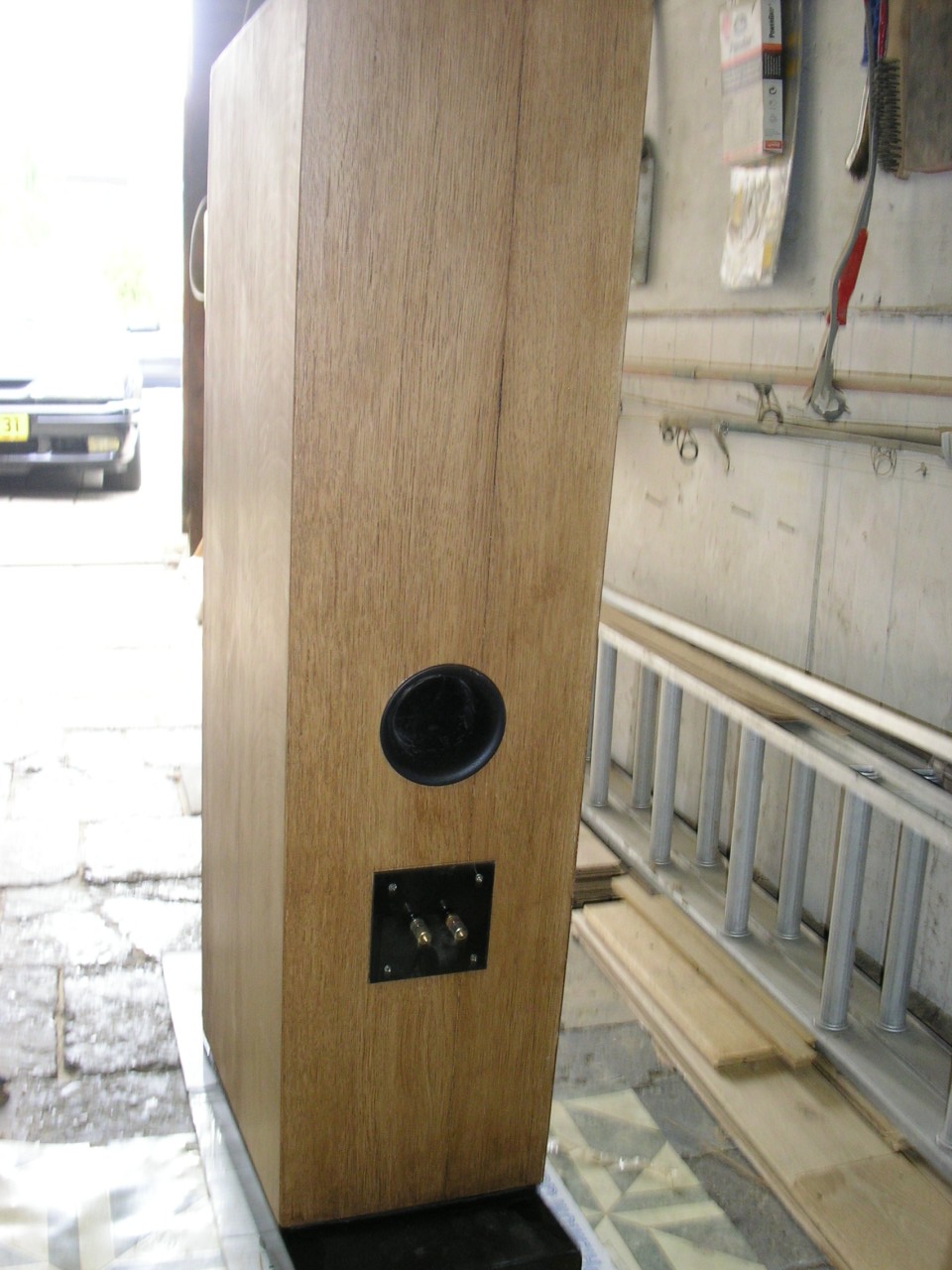

Mijn pa vond de Vifa Vertigo's erg mooi, dat hij voor zichzelf ook een setje heeft gebouwd...of eigenlijk op dit moment aan het bouwen is :) . Model lijkt dus op de Vertigo, alleen met andere drivers. Deze staan nog niet vast...graag jullie hulp :) .
Mijn pa heeft op dit moment een setje Vifa HT275/D2 tweeters en een setje Vifa M18wh-08-08 woofers. Hij vraagt zich af welke middentoner er het beste bij past.

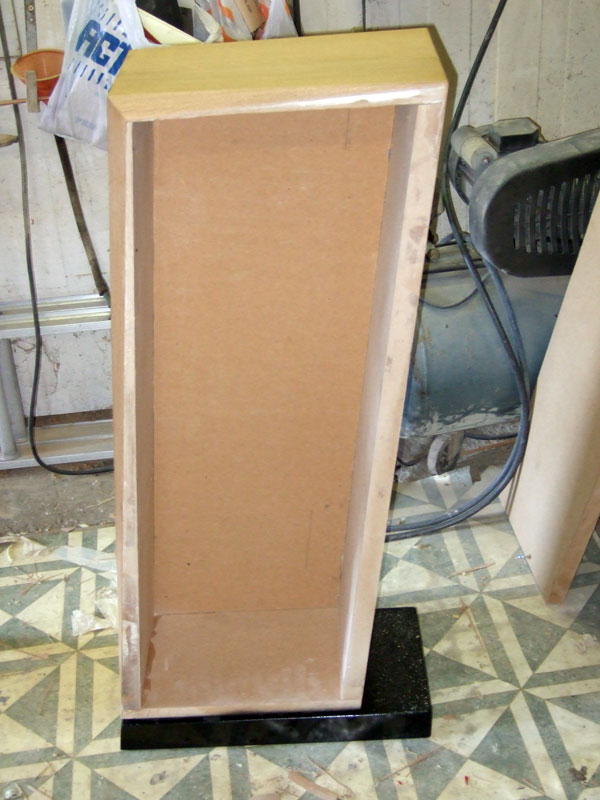

De kast is geheel van 30MM MDF, en wordt gefineerd. Bedoeling is dat deze een stel Vifa Vivace's '94 gaan vervangen. Ik had mijn pa zelf al voorgesteld om de Vifa HT275/D2 tweeters niet te gaan gebruiken, maar een stel Vifa XT25TG tweeters aan te schaffen, samen met de Scan Speak 10F/8424G00 voor het middengebied. Of is er een beter alternatief?

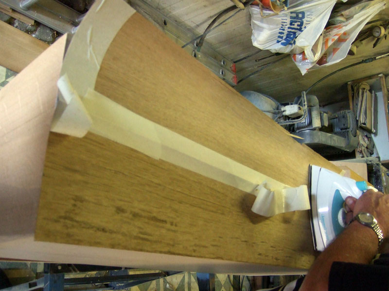

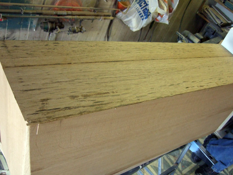

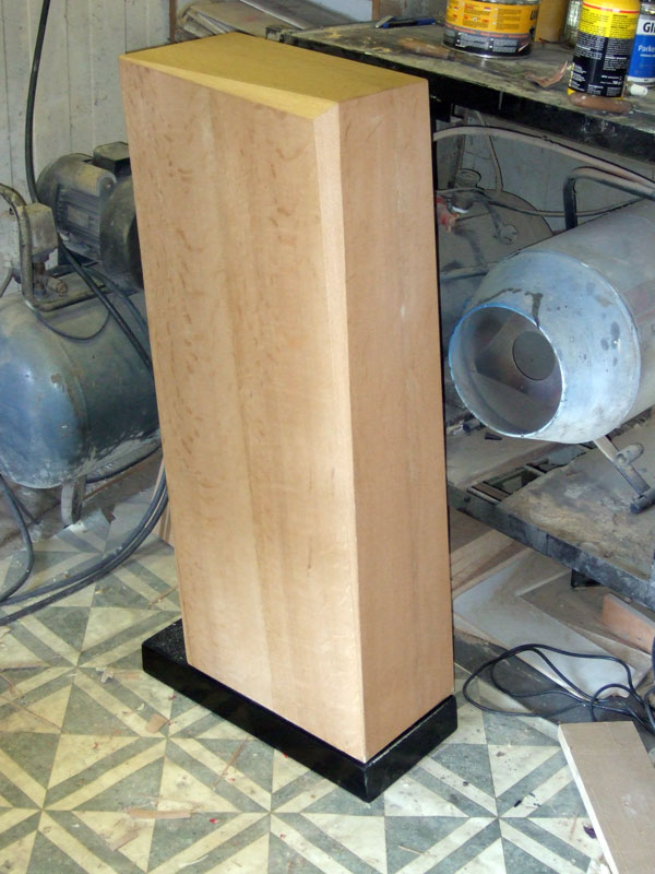

Vanavond heb ik al wat foto's gemaakt van de bouw...geven denk ik al een goede indruk van het uiteindelijke resultaat.
Fineer vond ik niet direct geweldig....maar goed ben benieuwd naar het uiteindelijke resultaat!

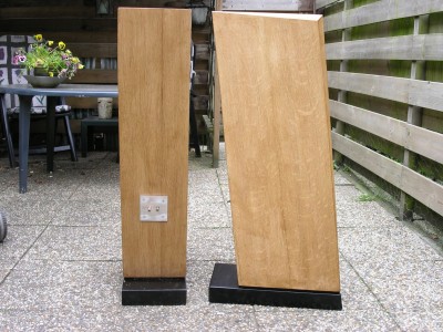

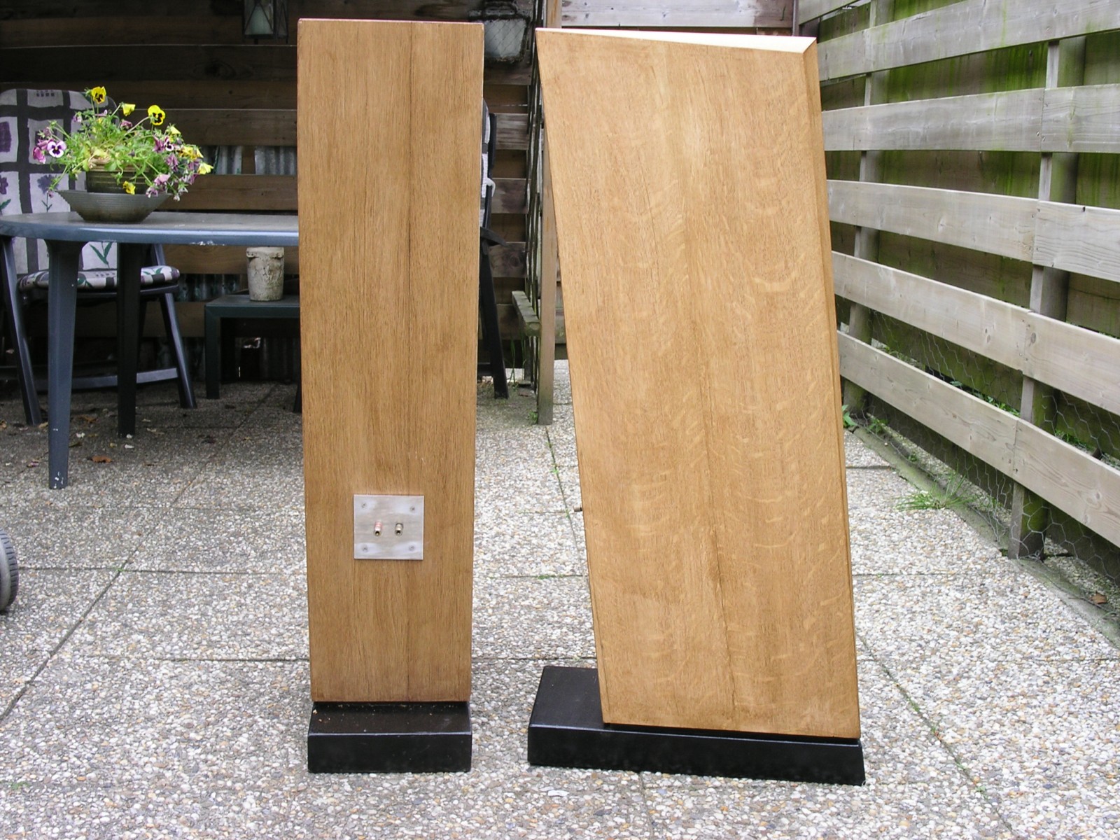

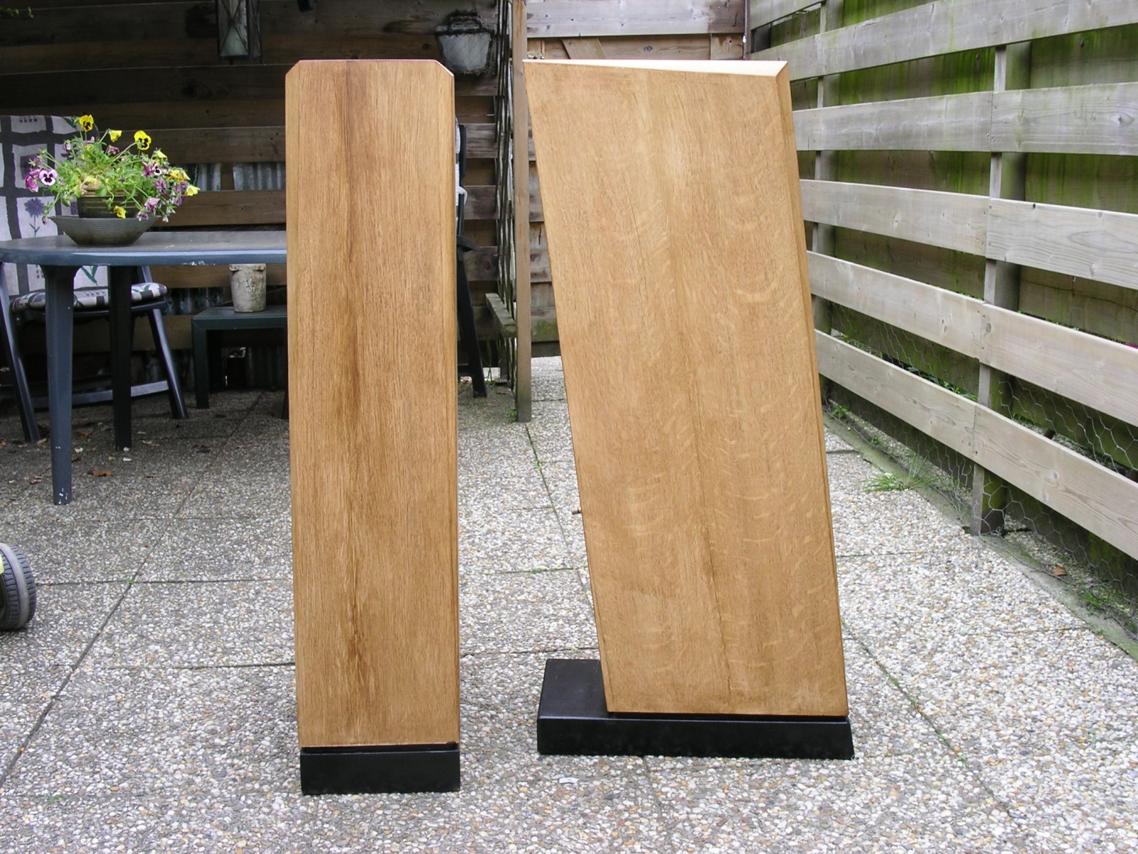

Hier nog wat foto's van de Vertigo kasten zoals ze er nu bij staan.

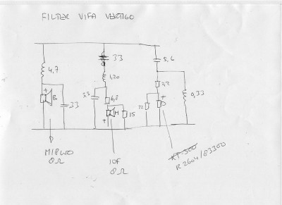

Overigens heeft mijn pa mazzel, want Ruud van Speakerland wilde wel een voorzetje maken voor het filter!
De originele indeling van de Vertigo zal gehandhaafd blijven, op advies van Ruud zal het laag 45 liter krijgen, de middentoner zal een eigen kastje krijgen van minimaal 3 en maximaal 6 liter.

De kast is aan 1 kant nog helemaal open :) , dus we kunnen er nog eenvoudig bij.

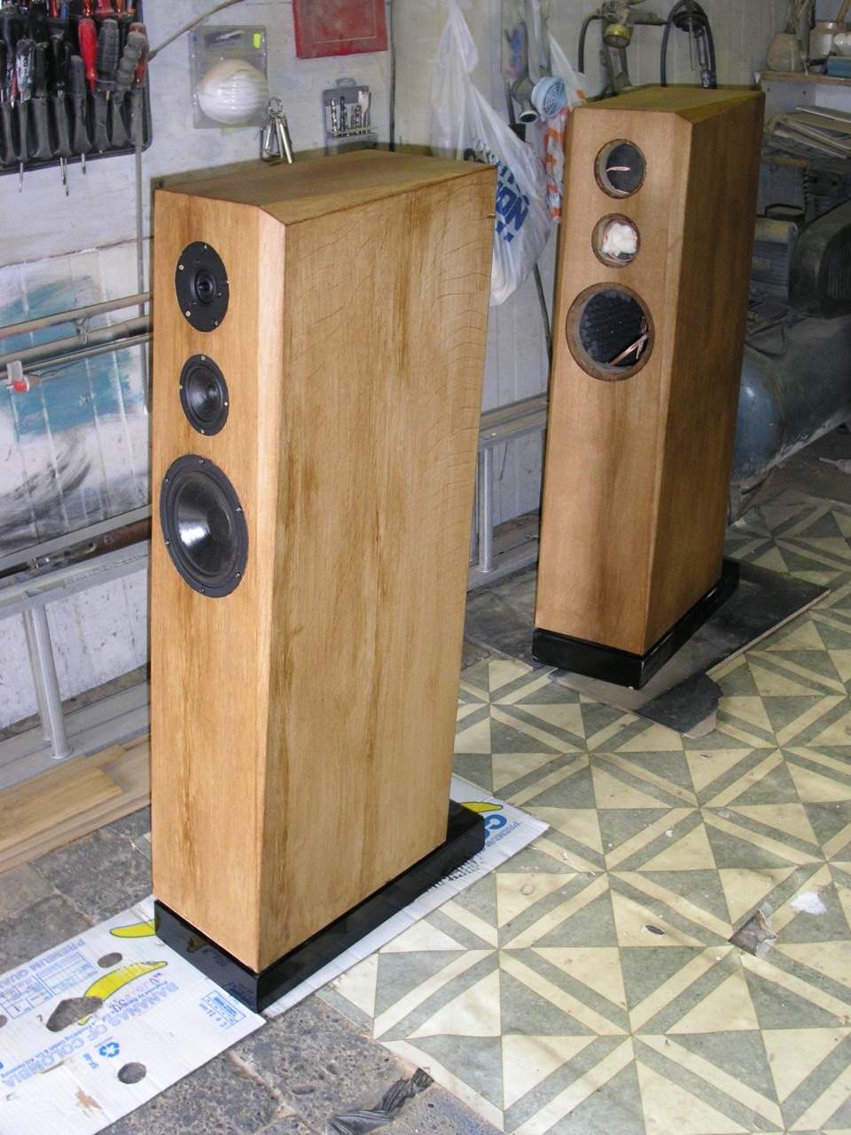

Paar nieuwe foto's :)

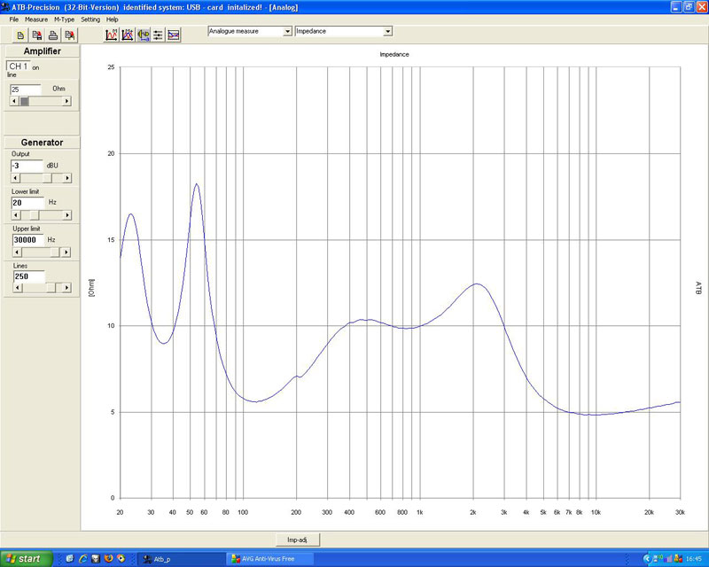

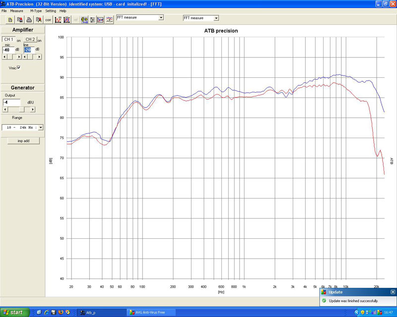

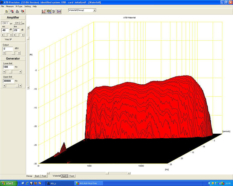

De speakers zijn door Ruud van speakerland gemeten in de reflectie-arme ruimte, vervolgens is er een filter door hem ontwikkeld. Vandaag heeft mijn vader de filters ontvangen van speakerland, hij heeft ze gelijk aangesloten. De meetgegevens krijgt hij nog binnen. Wanneer deze binnen is dan zal ik hem hier bij plaatsen.
Vanavond heb ik dus even geluisterd bij mijn pa, op een Marantz SR-14 / CD17-KI combi. Klonk als een erg goede monitor speaker. Eigenlijk was er niets opvallends op aan te merken...en dat is in mijn beleving ook goed. Ik denk wel dat deze speaker nog mooier had kunnen zijn met een mooie scan speak woofer zoals de 18W8831, die gaat voor mijn gevoel toch een stuk dieper in het laag. Ook lijkt de originele middentoner 12M4831 uit de SS Vertigo een beter gedefineerd middengebied te hebben. Maar ik zou de speakers echt naast elkaar moeten horen, in dezelfde ruimte met dezelfde aparatuur. En dat gaan we zeker een keer doen! In ieder geval een uitstekende prestatie met units die een fractie kosten uit de originele Vertigo!
Betere foto's volgen nog.

De foto's die ik van Speakerland ontvangen heb, heb ik er als bijlage bijgedaan. Mijn vader had als wens om een relatief heldere klankleur te hebben, en daar is met het filter rekening mee gehouden. Waarschijnlijk gaat er nog wel een andere woofer in komen (18W8831?), want daar kan nog wel wat winst behaald worden.
Naim Superuniti, Harbeth Monitor 30.1
Berichten: 9045
Re: Vifa Vertigo (2)
Berichtdoor Walt » za 21 aug 2010, 19:00
Dat hoog is wel erg aanwezig, persoonlijk zou ik de tweeter toch wat zachter laten spelen.
Die witte Audyn Condensator is neem ik aan de 5.6uF voor het hoog?
