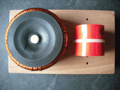

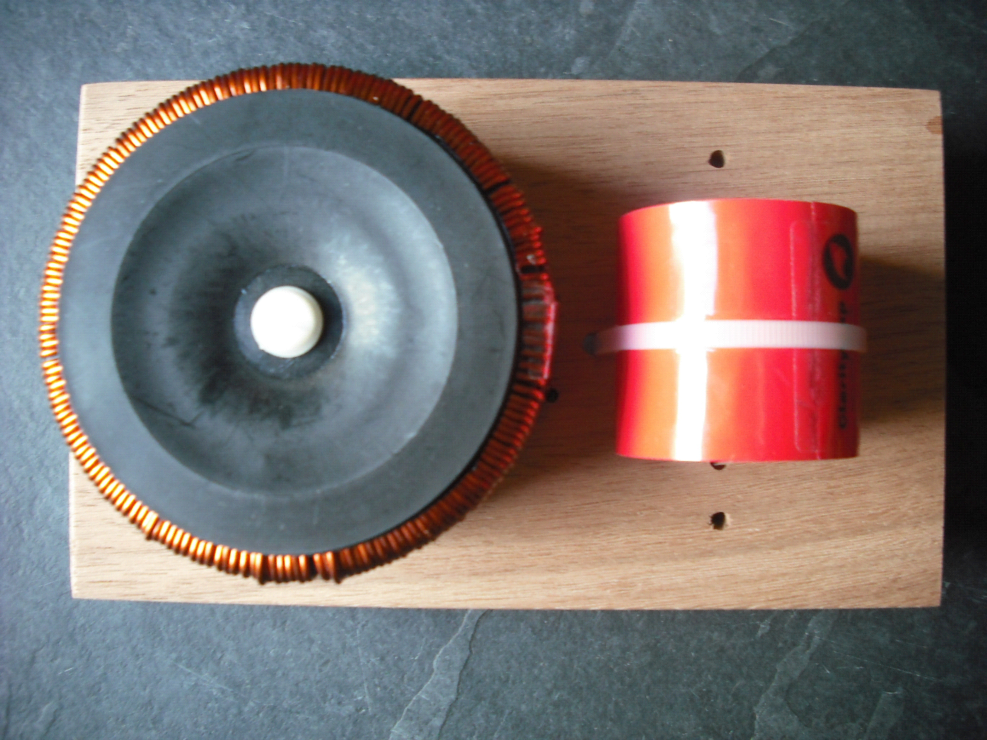

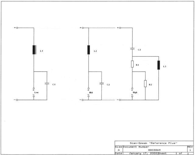

Hierbij al vast eenoverzicht van de gebruikte componeneten.
L-1 Torobar 15 mH 0,30 Ohm
L-2 Jantzen AWG 16 2,2 mH Crossfoil
L-3 Jantzen AWG 12 0,82 mH Crossfoil
C-1 ClarityCap PWA 68.0 uF
C-2 ClarityCap ESA 10.0 uF
C-3 Jantzen Audio Superior Z- cap 3.90 uF
R-1 MOX 10 W metaalfilm 3,3 Ohm
R-2 MOX 10 W metaalfilm 18,0 Ohm
Filter Scanspeak Referece Plus

Hmmm. Lijkt op mijn geupgrade filter. Voor de weerstanden kan je nog kijken naar een paar mooie draadgewonden niet inductieve Dale's. Kosten je geen rib uit je lijf; iets van 4 Euri per stuk. Alleen begrijp ik de keuze van je spoelen niet. Je gaat een 12awg voor een parallele spoel over de tweeter gebuiken? Why? Daar maakt de weerstand nou niet veel uit. Zonde van de pecunia. Bij de serie-spoel voor mid woofer doe je juist het omgekeerde. Daar kan je nou juist beter een spoel met een zo laag mogelijke weerstand nemen en als dat lager is dan de R van de oorspronkelijke tritec spoel een weerstand erbij doen. Ik heb daar zelf een jantzen wax copper foil spoel gebruikt; 12 awg meen ik.

De keuze voor de componenten is in overleg gedaan met Rudy van Rumoh, waarvoor nog mijn dank. Ik ga er dan ook vanuit dat dit een verantwoorde keus is. Als de speakers klaar zijn kan ik altijd nog kijken wat er nog gedaan kan worden, maar eerst maar eens luisteren als ze klaar zijn. Natuurlijk sta ik altijd open voor suggesties.

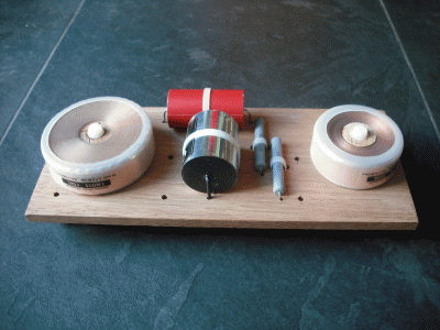

Hierbij enkele foto’s van het filter. De onderdelen moeten nog wel gesoldeerd worden.

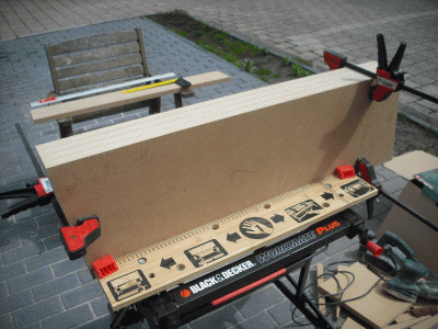

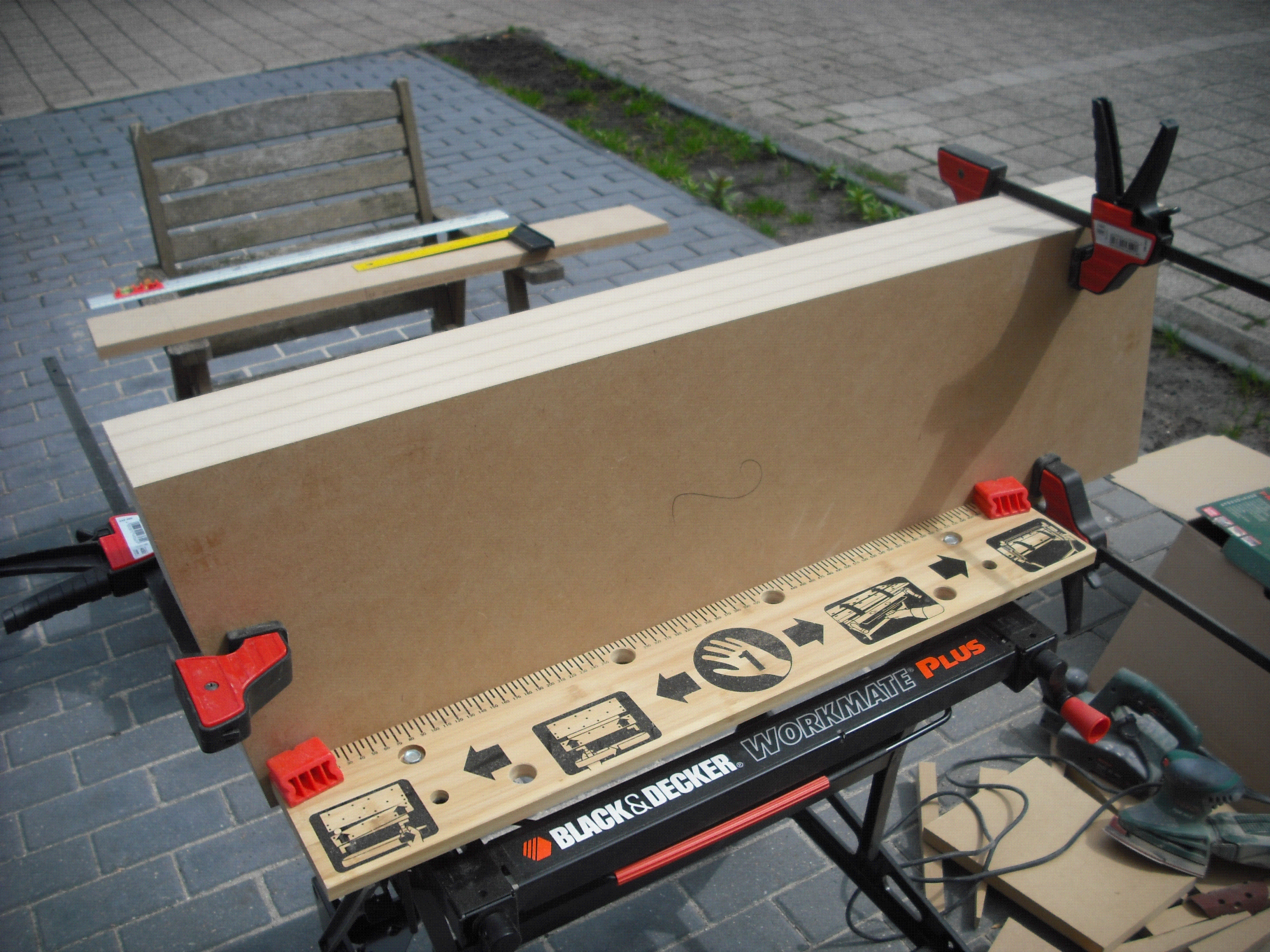

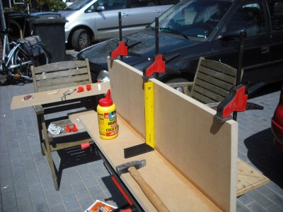

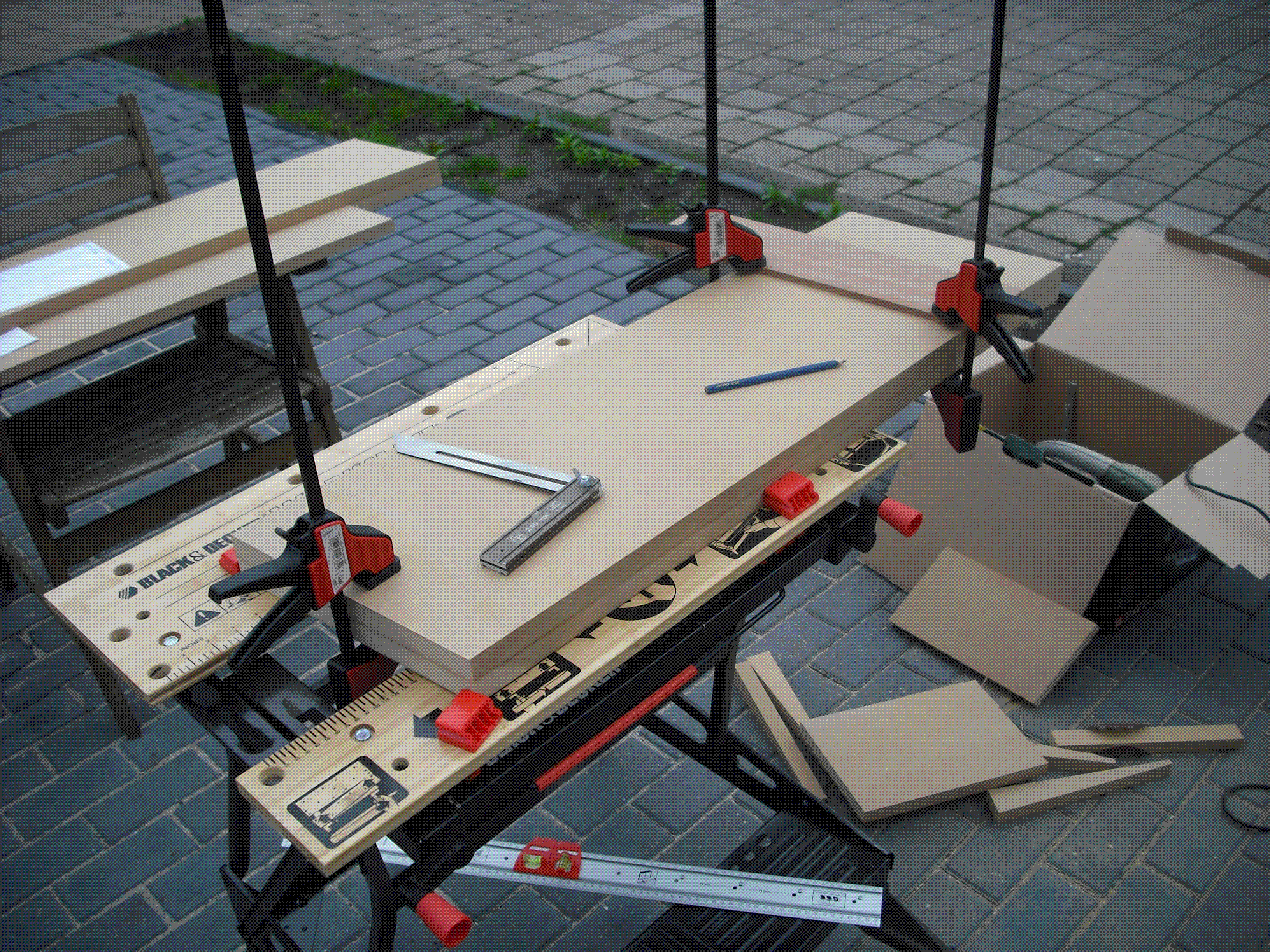

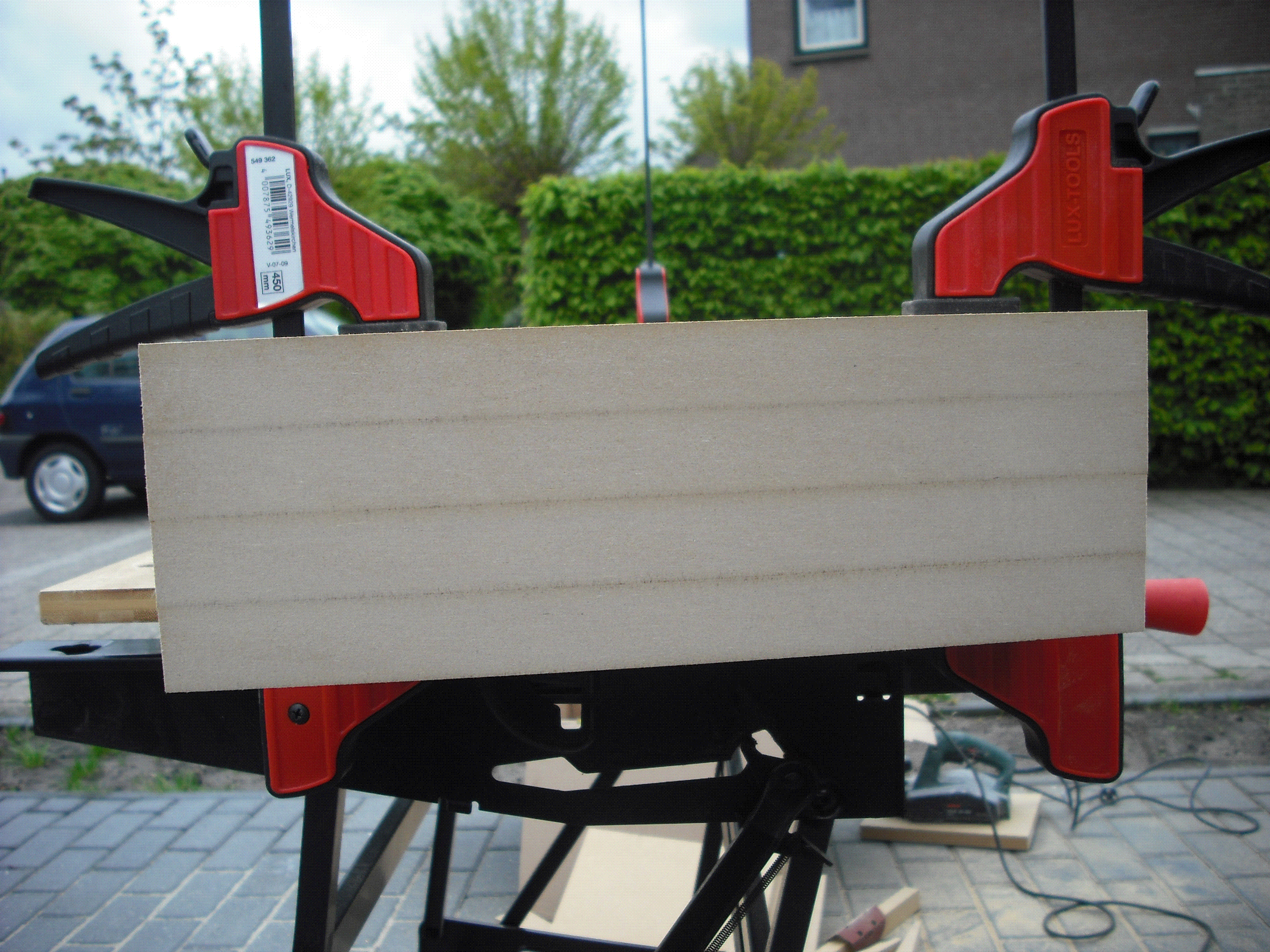

Vandaag wat zaagwerk gedaan, en de kopse kanten geschuurd om alles lekker glad te krijgen.
Het valt nog niet mee om het zaagwerk allemaal gelijk te krijgen. Ik had het zaagwerk beter op een zaagtafel kunnen doen, in plaats van met de cirkelzaag, maar ja, je moet dan wel een zaagtafel hebben. Al met al ben ik best in mijn nopjes met het resultaat.

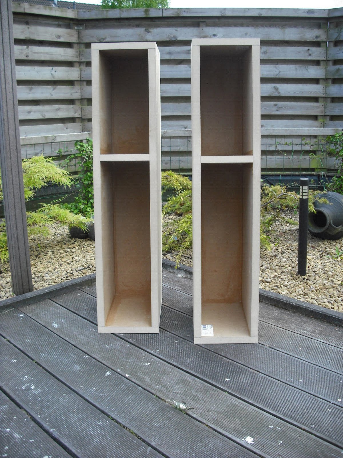

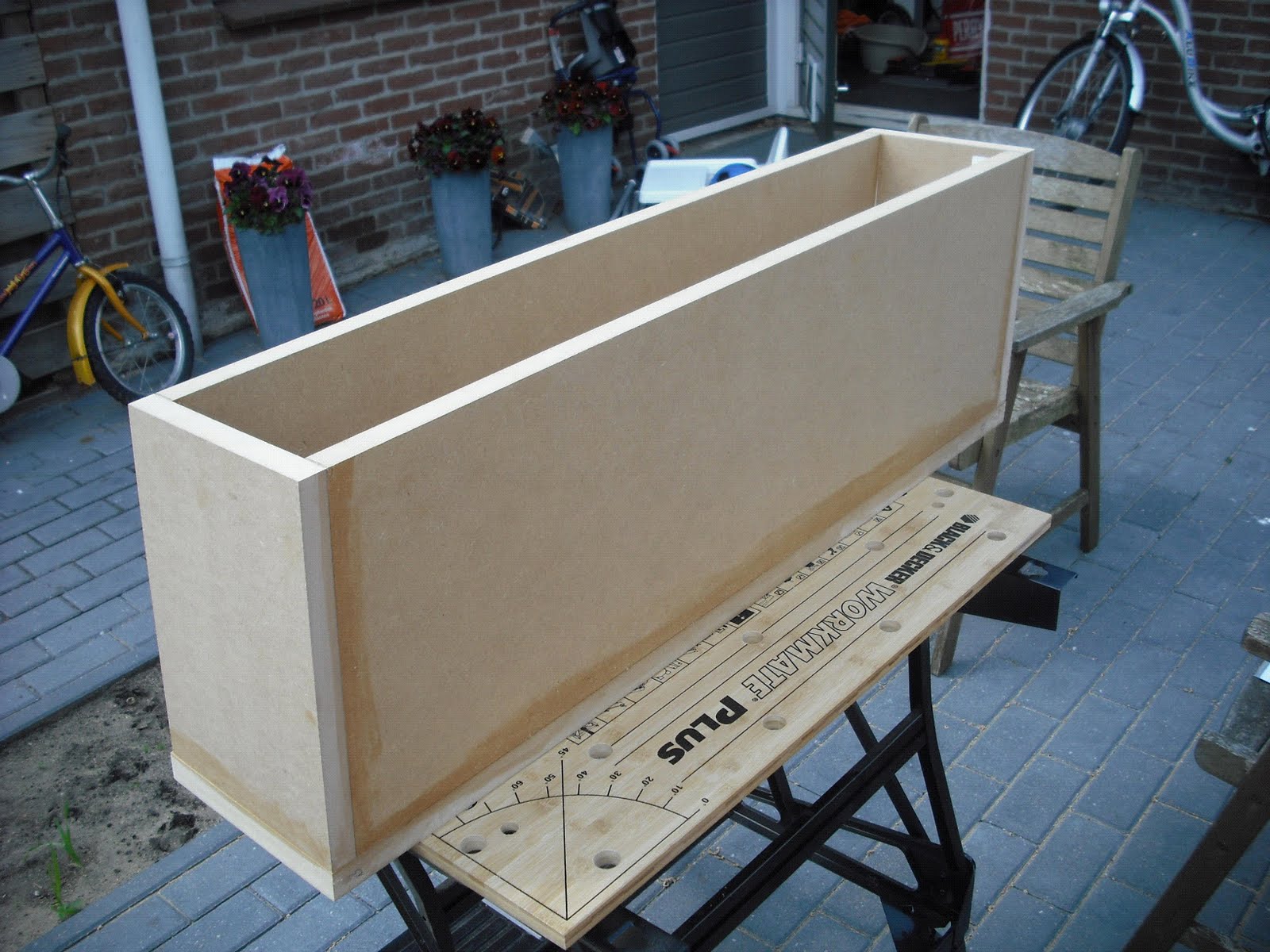

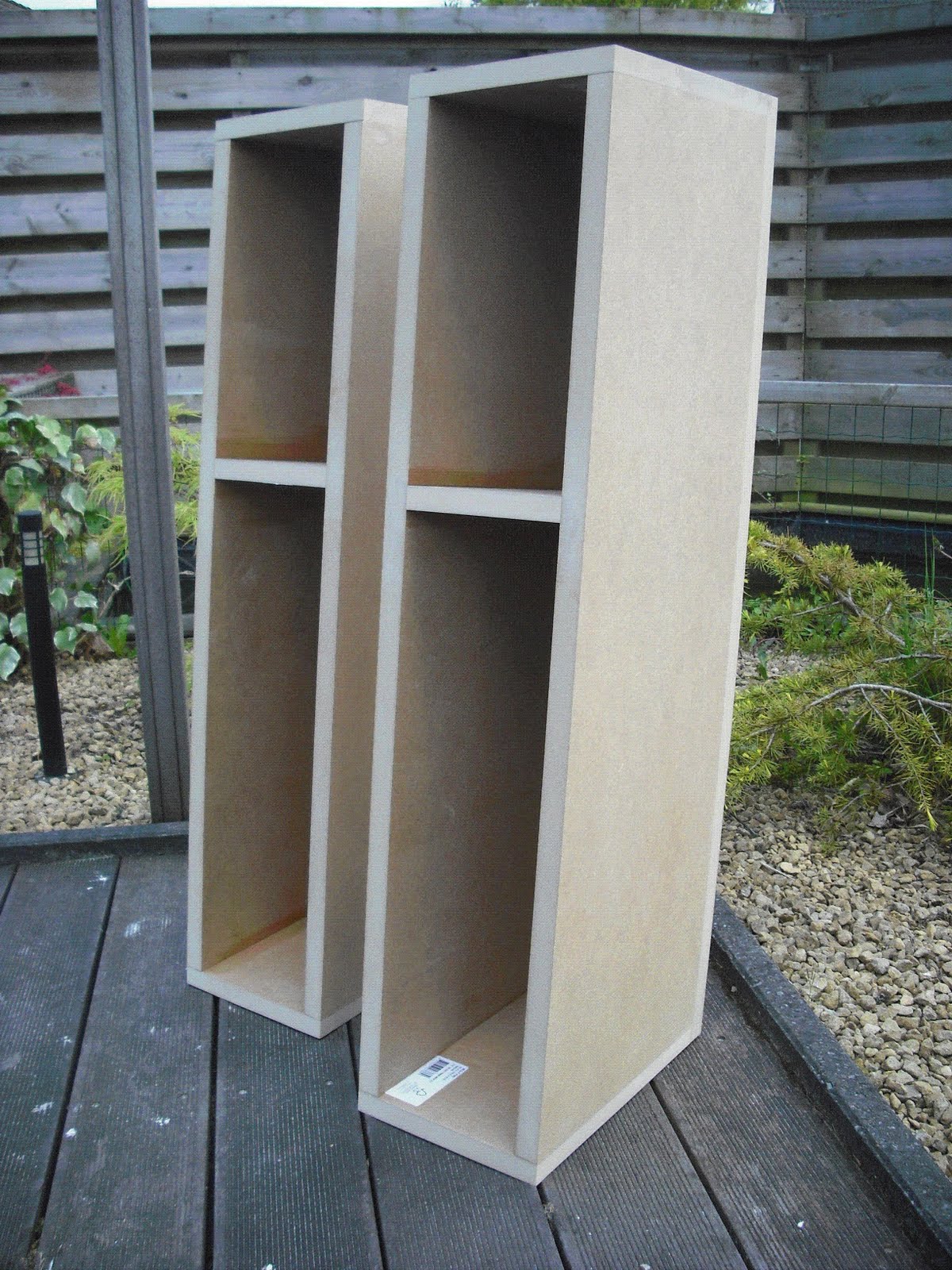

Weer even aan het werk geweest, en de kasten beginnen al aardig vorm te krijgen. ik zou graag wat fototjes plaatsen, maar krijg telkens een melding dat het geen geldig bestand is. Ik zal hier eens dieper in duiken, en kijken wat ik fout doe. De fotos houden jullie dus nog te goed.

Ik vind het gewaagd om je hout met een cirkelzaag te doen hoor! Filter ziet er erg netjes gemaakt uit. Dat is bij mijne wel anders :D.
