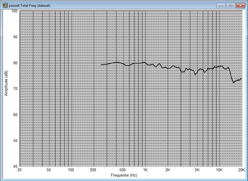

jeroen_d schreef:bertor, ik blijf me een beetje verbazen over die NEO3 unbaffled. Je hebt een zeer sterk punt van rondstralen, off-axis is het nogal grillig in het hoog. Het is door de unbaffled benadering wel hoger in frequentie, maar het lijkt zeer sterk aanwezig. Bij MOB3W ligt het rondstraalpunt lager in frequentie, maar is het veel minder geprononceerd.
Ik keek nog eens goed naar je respons, maar eigenlijk heb je on-axis een breedbandige dip van wel 5 dB. Nu is de bijdrage van de on-axis respons (0 graden) aan de powerrespons slechts minimaal, maar zelfs op 15 graden (de luisteras) zal er nog een dip pas een paar dB zitten. Klopt dat?

bertor schreef:jeroen_d schreef:bertor, ik blijf me een beetje verbazen over die NEO3 unbaffled. Je hebt een zeer sterk punt van rondstralen, off-axis is het nogal grillig in het hoog. Het is door de unbaffled benadering wel hoger in frequentie, maar het lijkt zeer sterk aanwezig. Bij MOB3W ligt het rondstraalpunt lager in frequentie, maar is het veel minder geprononceerd.
Ik zie eigenlijk maar een dip van 3dB. Hieronder de respons op 15 graden, daar zit de dip -1,5dB onder REF. Ik mik op een power respons met een tilt van 2dB/dec vanaf 1kHz. Die wordt op 30 graden het beste benaderd. Op 15 graden is er nog 1dB teveel bij 10kHz, maar dit moet zo zijn om het bundelen van de tweeter te compenseren.

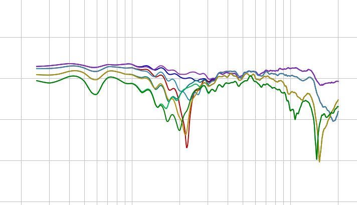

Als ik het verticale gedrag mee ga nemen bij MOB3W, dan zal ik een lichte dip ontdekken in de power respons bij 2,2kHz. Ik zou dat nog kunnen compenseren met een lichte EQ voor het laatste stukje helderheid en transparantie.

Ik heb mijn horizontale metingen gebruikt om het verticale gedrag bij 15, 30, 45 en 60 graden te voorspellen op basis van het weglengteverschil. Je krijgt dan onderstaande respons op die hoeken.
Het gemiddelde heb ik ook gepost. Het resultaat lijkt erg op de power respons van standaard 4de orde Linkwitz-Riley. Ik heb daarvoor het plaatje van John K. gepost waarbij hij een 1"tweeter en 6,5" woofer simuleert op 2kHz. Het dipoolgedrag lijkt niet erg te helpen om de dip te verkleinen. N.B. bertor je ziet bij dit gemiddelde dat je niet snel teveel compenseert voor het rondstralen van de tweeter. Er komt door de verticale power respons een zeer flauwe bult terug op 5-6kHz. Je zou kunnen concluderen dat bijna elke standaard 2-weg op 4-5kHz gecompenseerd moet worden voor die power respons bult, zo duidelijk te zien in de grafiek van John K, en dan een natuurlijker hoog gaat weergeven.
Met mijn luistertesten van destijds met diy-freak samen, bleek dat een 1,25dB on-axis bult voldoende was om een 3dB power respons dip te compenseren (2de orde Bessel experiment). Je zou kunnen proberen een dergelijke flauwe bult op het overnamepunt van het scheidingsfilter in de curve te brengen.

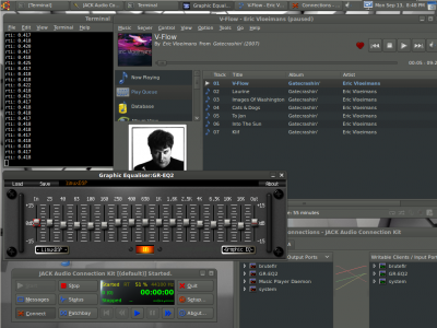

jeroen_d schreef:N.B. bertor je ziet bij dit gemiddelde dat je niet snel teveel compenseert voor het rondstralen van de tweeter. Er komt door de verticale power respons een zeer flauwe bult terug op 5-6kHz. Je zou kunnen concluderen dat bijna elke standaard 2-weg op 4-5kHz gecompenseerd moet worden voor die power respons bult, zo duidelijk te zien in de grafiek van John K, en dan een natuurlijker hoog gaat weergeven.
Ik ga dat toch maar eens uitgebreid op het gehoor doen. Misschien is het wel een keer aardig om te laten zien hoe e.e.a. er op mijn beeldscherm uitziet:
Alle software, BruteFIR, Music Player Daemon en de graphic equalizer wordt aan elkaar geknoopt met Jack (Audio Connection Kit). Rechts onder is dat te zien: Music player daemon -> GR-EQ2, van GR-EQ2 -> bruteFIR en van brutefir -> system (de geluidskaart). In brutefir wordt alle filtering gedaan zoals ik schematisch heb weergegeven in de beginpost, de output van brutefir is rechtsboven te zien (CPU belasting 42%).
Met de grafische equalizer kan ik nu snel de respons op het gehoor wijzigen. Wat nu aardig goed lijkt te klinken is een lichte dip op 4 en 6.3 kHz, daar waar de Neo3 aardig aan het rondstralen is. De bult op 16 (zie vorige metingen) haal ik gelijk ook wat naar beneden. Verder heb ik het laag tussen de 40 en 160 Hz een stukje getemd.

Even een heel andere reactie,
1. bijzonder goede opname die je gebruikt, Erik Vloeimans.
2. Goed te zien dat je Ubuntu Studio gebruikt, en alle elementen met Jack koppelt.
3. Jij hebt in ieder geval Music Player deamon aan de praat, maak je eventueel ook wel eens gebruik van Music player Minion??
Leuk, zou het systeem met de aansturing op deze wijze wel eens willen horen als Linux liefhebber.

hannesie schreef:Even een heel andere reactie,
1. bijzonder goede opname die je gebruikt, Erik Vloeimans.![]()
klinkt erg lekker ja. Alleen zijn optreden hier laatst in Enschede met Kyteman kon me toch minder bekoren...
hannesie schreef:2. Goed te zien dat je Ubuntu Studio gebruikt, en alle elementen met Jack koppelt.
Ja, was even gedoe met wat rechten meen ik. Als je jack draait als gebruiker x dan moet mpd ook onder gebruiker x gestart worden anders zien ze elkaar niet. Maar Jack is echt fantastisch, kent z'n gelijke niet in de windows en mac wereld.

bertor schreef:Met de grafische equalizer kan ik nu snel de respons op het gehoor wijzigen. Wat nu aardig goed lijkt te klinken is een lichte dip op 4 en 6.3 kHz, daar waar de Neo3 aardig aan het rondstralen is.
Ik doe iets soortgelijks. Een dipje van 1 dB op 6 kHz en daarnaast een dipje op 3 kHz en 16 kHz. Voor de rest is mijn respons gewoon vlak. Zonder de dipjes op 3 en 16 kHz klinkt het dan scherp, met die dipjes totaal niet meer. Als ik verder weg luister, op 3,5 m ipv 1,5 m, mis ik die dips eigenlijk niet.
Ik denk nog steeds dat het timbre niet goed is omdat er alleen geluid van voren komt en er geen sterke reflecties uit andere richtingen komen, zoals in een concertzaal o.id. maar dat heb ik nog niet kunnen testen aangezien ik geen surround speakers en upmixer heb.
