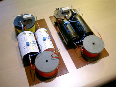

Daarnet de 13uF condensator verkleint naar 10uF wat een lichte daling geeft tussen 2...5 Khz. Weinig, maar scheelt al weer iets.

Ondertussen nog wat zitten freubelen aan het filter. aantal dingen zijn aangepast, waardoor 1 en ander wat vlakker verloopt en rond de 2,5....4Khz een dB'tje is gezakt. De sssss'en zijn nu minder, totaalbeeld is wat voller.
In grote lijnen: 22uF is verlaagt, parallel aan tweeter is een weerstand gekomen en 13,3uF is naar 10uF gezakt. Dit geheel paar dagen laten staan en dan eens kijken en vergelijken met het orgineel.

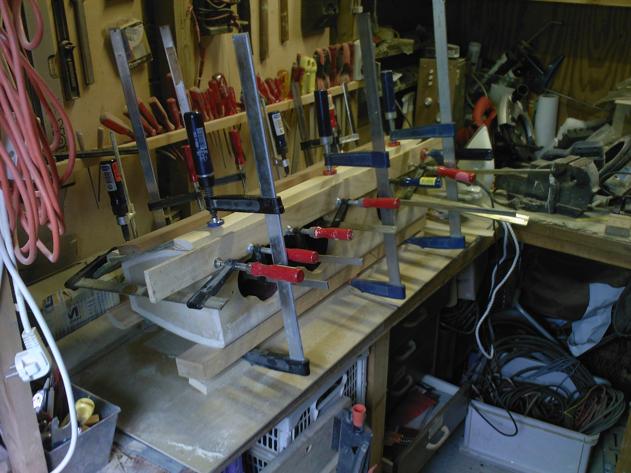

Vandaag een vrije dag genomen om te klussen. Baby kamer moet nog af en er moet nog een kast af natuurlijk. Vanmorgen begonnen met het fieren van kast 2. Alles in de lijmklemmen gezet en uurtje of twee laten drogen.
Tussendoor tijd voor ander klusjes.
Na het drogen van de lijm kunnen alle lijmklemmen er weer af en begint het strijken. Door het vocht in de lijm bolt het fineer licht op. Door nu na twee uur (als lijm nog niet helemaal droog is) de strijkbout te gebruiken en stukje bij beetje verwarmen en er gelijk met een kurkblokje achteraan te gaan kleeft alles weer goed vast en worden de strookjes fineer weer lekker vlak.

Gelukkig is kast twee bijna klaar. Filtertje nog in elkaar solderen en erin hangen.

Kast twee dus geheel in elkaar op de laatste woofer na...daar moet het filter nog doorheen naar binnen geschoven worden. En juist dat was ietswat lastig omdat dat een vrij klein gat is. Maar het filter is nu opgesplitst in twee delen waardoor de twee delen toch door dat gat de kast in geschoven kunnen worden..... :)

Mooi man, netjes opgebouwd! Leuk om die vishay's daar te zien liggen!!

Tsja, de ene vind het niks, de ander vind het een verbetering. Ik behoor tot de laatste. (de blauwe c'tjes doel ik op)
