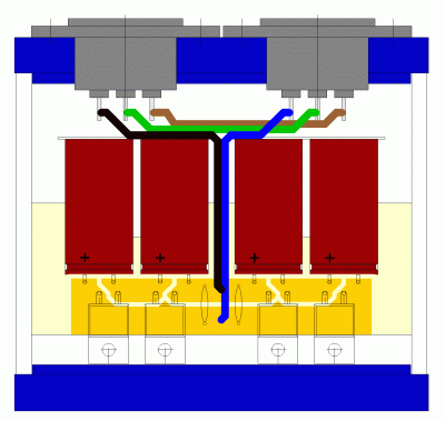

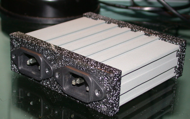

sjonge... jij blijft kleine hebbedingetjes uitvinden :D
maar....
is dat geen in/out en dus (zou je verwachten) man/vrouw net-entree, en dan ook nog eens verzonken ? ;)
audiomanics
Berichten: 4575
Locatie: Appelscha
Bericht door audiomanics »
Dat heeft redenen:
-Je hebt geen in en out, functioneel gezien. Maakt dus niet uit waar je de 230V op aansluit en waar je 'm weer afpakt.
- De mannetjes eurostekers zijn moeilijker verkrijgbaar.. Zo'n standaard vrouwtjes euro-steker met snoer heeft iedereen wel op voorraad.
- De vrouwtjes eurosteker chassisdelen zijn dermate groot dat het niet in het kastje gaat passen of ik moest de wand uitfrezen tot een halve mm..
- Het is nu al zo krap in de kast dat ik die 2,5mm niet kan verzinken zonder dat ik met de aansluitingen tegen de achterzijde van de elco's aankom.. Nu is de afstand veilig genoeg.
Ja, er is echt over nagedacht :wink:

Ziet er erg strak uit, neutrik chassisdelen passten zeker ook niet?

Moet de behuizing ook niet aan de aarde? Mocht er iets mis gaan in de elco's kan de netspanning misschien op de bekers komen, of maken deze nergens contact?

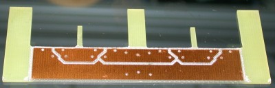

Natuurlijk zitten die kast met frontjes erbij!! :^o (je ziet ook dat het printje heel anders van vorm is... de elco's kunnen pricies tussen de uitsparingen verlijmd worden... met carroserie-lijm)
Als de gaten voor de Neutriks een hoogte hebben van maximaal 21 mm gaan ze ook passen.. Maar ik betwijfel dat...

Maar je als je er twee standaard netsnoeren op aan sluit heb je wel twee stekkers die je beide in een wcd zou kunnen steken met alle nare gevolgen van dien. Bovendien als je één van de stekkers los laat liggen staat er wel netspanning op de pinnen. Misschien als je er zelf zorgvuldig mee omgaat is er niet zo veel mee aan de hand maar het is niet foolproof als er toevallig een ander mee gaat werken.
Een van de entrees zou eigenlijk een exit moeten zijn:

zijn idd 23,8 mm.. en steken te ver naar binnen
rest was bepaald niet serieus trouwens..(maar dat was volgens mij wel duidelijk)
Weet ik.. maar die past er ook niet in.. te hoog
Met twee stekers heb je gelukkig altijd nog 50% kans dat er niets gebeurt (100% dat het fout gaat volgens Murphy :lol: )
Natuurlijk prepareer je je stekerblok eerst met zo'n euro steker voor je de boel aansluit..
Overigens is de rest van mijn apparatuur ook door vrijwel niemand anders te gebruiken: altijd wel weer een net andere stekker of een ingangsimpedantie van 60 Ohm en een gevoeligheid van 10Veff.. (keurig op elkaar aangepast maar niet uitwisselbaar met commercieele meuk..)
Kees

Kan je voor de entree niet een nette cable gland gebruiken? Dat scheelt zelfs de overgangsweerstand en heb je voor de uitgang wat meer ruimte beschikbaar.
Je zou ook kunnen denken aan neutrik powercons....

Powercons geen oplossing....?
Gr,
Bukem
audiomanics
Berichten: 4575
Locatie: Appelscha
Nee, veeeeel te groot.. (ik heb 21 m hoogte en iets van 25mm diepte ter beschikking in dat kastje). Bovendien zijn die connectoren niet bij iedereen voorhanden.. Euro-vrouwtjes wel..

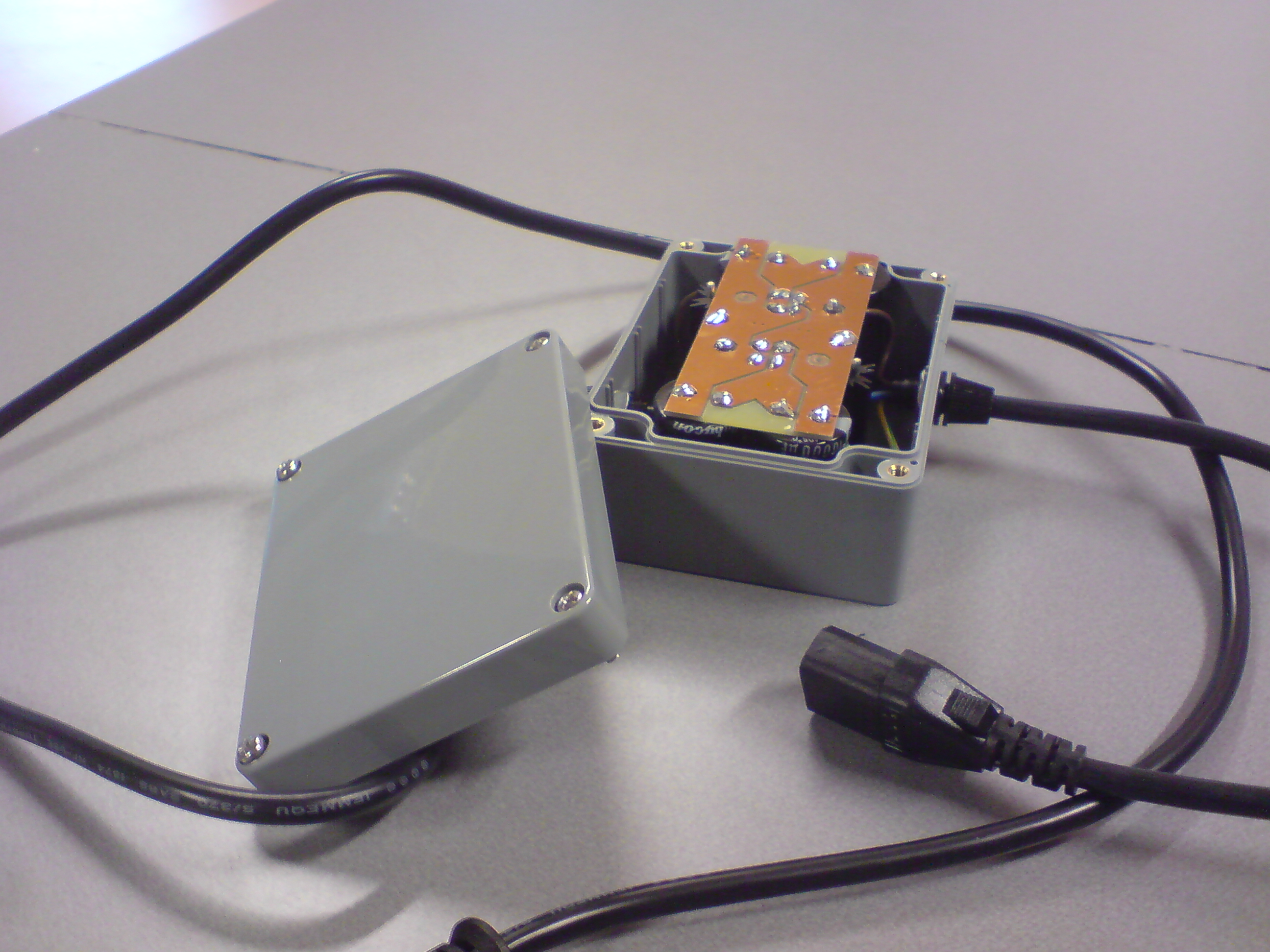

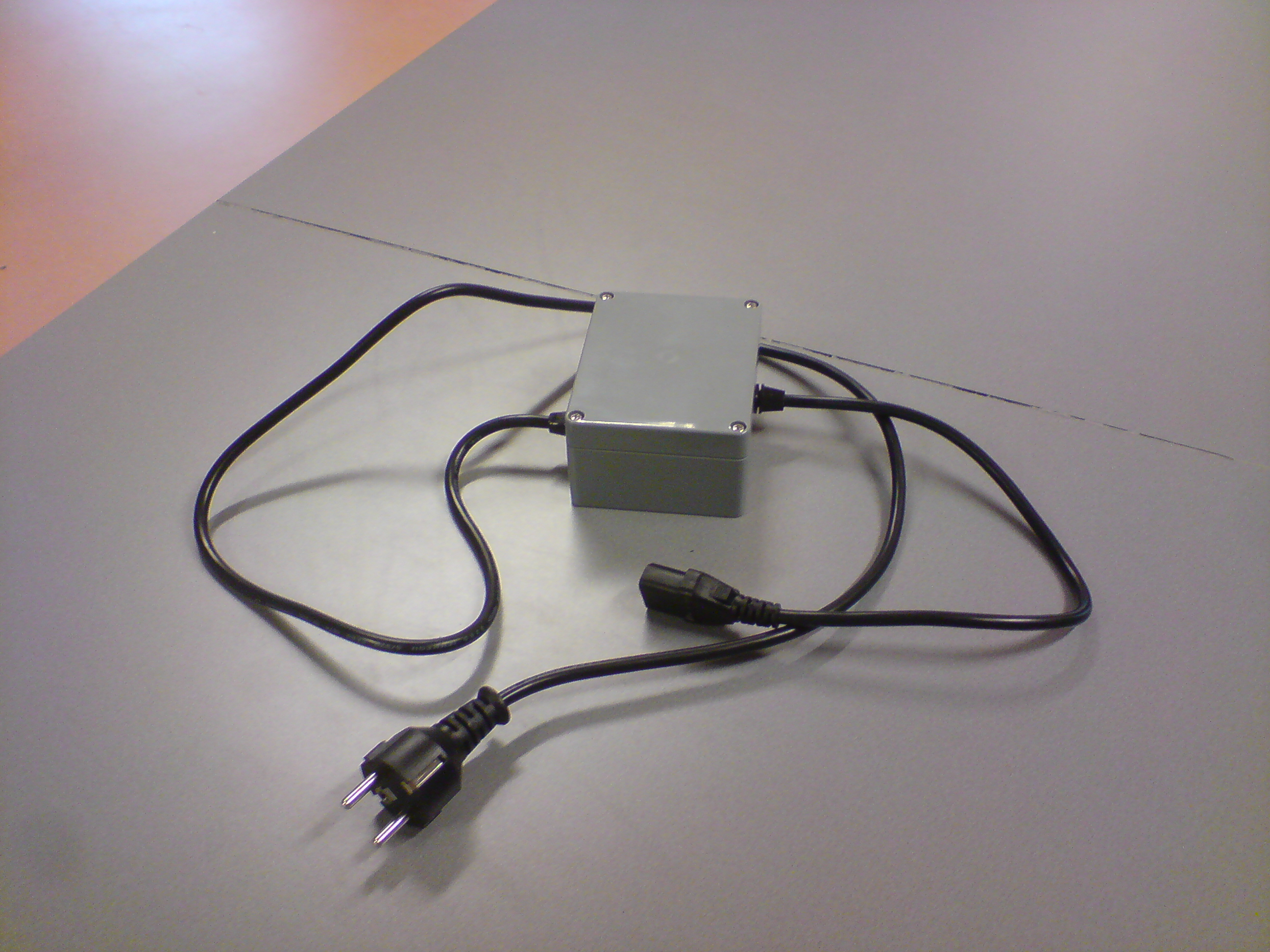

Bericht door HoMeR »
Oh, wordt het een wedstrijdje ???? :twisted:
Dan hier de mijne............ :wink:
Zonder moeilijke keuzes van connectoren. Gewoon in het snoertje.
Komen er nog meer ??
binnenkant
binnenkant
buitenkant
buitenkant
Ja leuk, de DCB van het jaar 2009 ...
Keuze van de connector heb ik ca 1 minuut over gedacht en is gebleven zoals bedacht.. lekker makkelijk: de rest past gewoon niet.
Heb je 'm al op het lichtnet gehad?
Kees
Jazekers !! :P :P
Er was geen mechanische brom meer in m'n trafootje; en het geheel aan geluid was helderderder (sluiertje weg !).
Vanavond gaatie mee met een collega, 2e test. We zijn benieuwd ! :wink:
