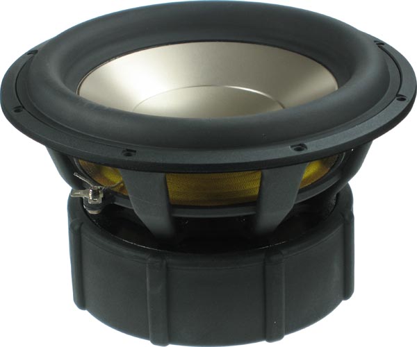

Hoi allemaal,
Naar aanleiding van vorige posts en zoekwerk op internet heb ik uiteindelijk een systeem samen gesteld, wat betreft de drivers dan.... ze zijn in bestelling!
De drivers zijn:
Tweeter: Morel ST1048
Laag/mid: 18Sound 6ND430 8ohm
Stereo Sub: Seas L26ROY
Versterker tbv de Sub, een Reckhorn of Hypex DSxx in appart kastje
Bestandsbron: http://www.seas.no/images/stories/design/images_big/design_by_seas_10_inch_subwoofer.jpg

Wat is de beste inhoud voor de SEAS L26ROY ?
-WinIsd geeft een br van 37 liter afgestemd op 22Hz, met een 7cm br buis is de lengte dan 58cm
-WinIsd berekend bij een gesloten behuizing 22 liter
-Mediasound adviseert tussen de 43 en 57 liter voor een br kast, met een br buis van 7,6 cm en 30 cm lang
-Mediasound adviseert gesloten behuizing van 17 liter (voor in de auto)
-Op de datasheet staat een gesloten kast van 28 liter, dit geeft een q van 0,638
Wat is nu wijsheid?
Ik zou zelf zeggen, ga ergens in het midden zitten, 50 liter br. Of niet?
Misschien wil iemand de parameters invoeren in Lsp CAD om te kijken wat dat programma berekend?
Dit is de sheet naar de datasheet: http://www.seas.no/images/stories/desig ... d0001_.pdf
vigier
Berichten: 677
Lid geworden op: zo 12 sep 2004, 14:07
Locatie: Het reservaat
Bericht door vigier »
lspCad 5.25 zegt:
Gesloten: 20.0 liter bij Qtc=0.707. -3dB van 53.85Hz
Bassreflex: 33.53 liter bij QB3, Q=7.
Bij een 7cm pijp: 36.1cm lang
Bij een 10cm pijp: 78.1cm lang.
-3dB van 35.4 Hz.
Stel dat je er 57 liter van maakt kan hij nog wat lager komen.
10cm pijp van 47.9cm lang. Is dan op 26.7 Hz getuned, -3dB wordt 27.7 Hz.
Nadeel: je hebt bij 26.7 Hz een group delay van 22ms, terwijl je bij de andere afstemming bij 20Hz nog niet op de 16 komt.
Groeten, Joris
Berichten: 12875
-3dB van 35.4 Hz.
Voor een BR zou ik ook hiervan uit gaan. Wel heeft de woofer een flinke Xmax, je kunt dus ook voor gesloten gaan in combinatie met een Hypex plate amp. Het blijven toch best wel lange en relatief dunne pijpen in de BR versie...Veel liever bouw je een grote box met kortere pijp, maar dat gaat niet met deze woofer.
