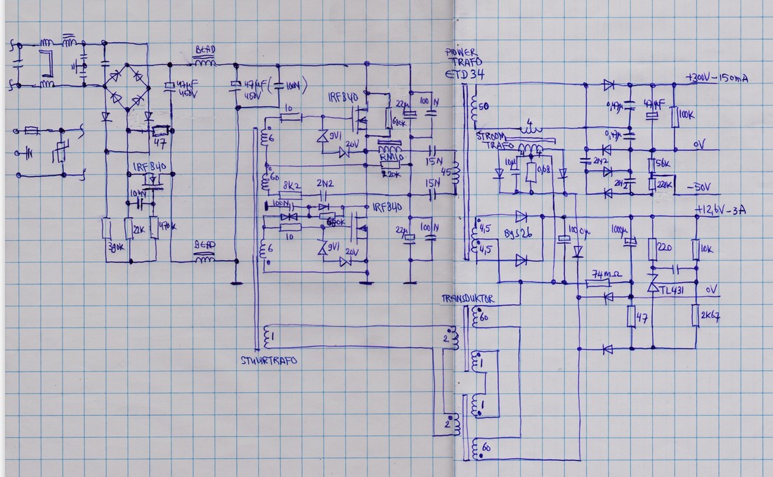

Ik kan heel dat schema van die voeding niet vinden
Wel dat van die versterker met die ucl82

Berichtdoor Pjotr » ma 28 okt 2019, 0:24
Yup volgens mij issiedat :rock: Misschien niet vernieuwend qua technologie maar beslist wel qua toepassing, inventiviteit en elegantie! :sure:
Nadeel is wel dat het voor de gemiddelde hobby elektronica knutselaar vrijwel niet succesvol is na te bouwen.

Berichtdoor ray5150 » ma 28 okt 2019, 11:04
Ja, inderdaad. komt denk ik bij dat de kosten van het geheel die van een HS trafo niet veel ontlopen.
Daar hoef je het dan ook niet voor te doen...

Berichtdoor Barry2001 » ma 28 okt 2019, 13:39
Kosten waren ook niet de issue, maar het gewicht. Er zijn tegenwoordig oplossingen waarmee je redelijk eenvoudig vanuit 230V AC naar 350V DC kunt, bv met een flyback controller. Heb er al een aantal gelayout (werk), overigens was niet naar 350V toe maar een lagere spanning, het principe blijft hetzelfde.
Heb wel zin hier eens wat in te gaan proberen, als ik ergens nog eens een kilo tijd vandaan kan halen.
